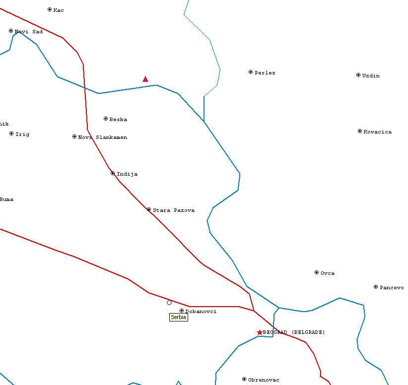

3. где то вот так:

Если Вам не трудно переведите вот эти координаты Х = 7434042,22 У = 5009170,47 в GPS координаты в градусы.
Просто эта точка у меня есть на картинке и я смогу точно понять на Google Earth она это или не она

Но ситуация в том, что вбивая ваши данные в Google Earth точка смещается намного (примерно 11 км).
Я примерно (именно примерно), но более менее близко по картинке определили на Google Earth координаты той точки, которой написал координаты
Т.о. Х = 7434042,22 Y = 5009170,47 примерно (ошибка в районе +-20-30 м) соответствуют 45гр13мин24.98сек СШ и 20гр09мин13.78сек ВД
Может это вам поможет определить формулу перевода!
