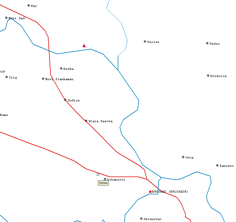

Re: Помогите с переводом координат
Учитывая что вам известно положение точки в пределах Европы, ваше предположение о системе координат совершенно требует уточнения:PierGreen писал(а): У меня есть координаты Х - 7434042,22, У - 5009170,47 Вроде как это Gauss 7 зона
1. Это может быть 7-я зона, в проекции Gauss-Kruger, основанной на 3-х градусных зонах, с ложным смещением 500км, ЦМ 21 ВД, эллипсоид Бесселя, название MGI 1901 / Balkans zone 7
2. в этом случае координаты будут 20.160460 ВД, 45.192783 СШ
3. где то вот так:
Всё верно, это точно Сербия! Скорее всего и есть Балканская зона 7. Потому что написано так
Gauss 7 зона
Больше ничего нет, что может указывать на систему координат и зону
А какие уточнения нужны?
Если Вам не трудно переведите вот эти координаты Х = 7434042,22 У = 5009170,47 в GPS координаты в градусы.
Просто эта точка у меня есть на картинке и я смогу точно понять на Google Earth она это или не она
п.2 моего предыдущего сообщения ЭТО НЕ те координаты? А какие нужны?
WG84: X= 20.160005; 45.223979;
Борис, да координаты те самые. Это я что-то ошибся, второй раз те же самые написал, но они мне и нужны.
Но ситуация в том, что вбивая ваши данные в Google Earth точка смещается намного (примерно 11 км).
Я примерно (именно примерно), но более менее близко по картинке определили на Google Earth координаты той точки, которой написал координаты
Т.о. Х = 7434042,22 Y = 5009170,47 примерно (ошибка в районе +-20-30 м) соответствуют 45гр13мин24.98сек СШ и 20гр09мин13.78сек ВД
Может это вам поможет определить формулу перевода!
