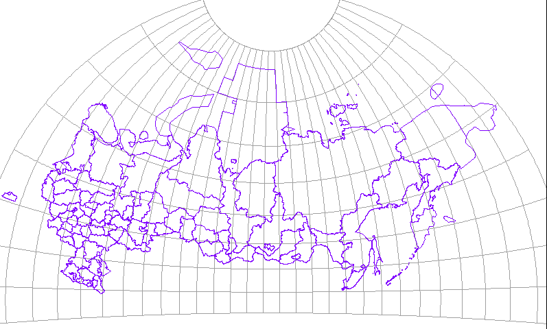

vasyap писал(а): Для моей задачи необходимо представление поверхности РФ в наиболее горизонтальном положении, без "загибов" к краям карты по широте
Так?
Или еще сильнее выгнуть? Я могу подобрать параметры, когда концы будут загибаться. Только от правдоподобия, как то площадей, расстояний (направлений уже нет) не останется и намека:

Борис, спасибо! Ну не совсем то :), но Clipboard04.png может быть подойдет, можете дать параметры? (не косая стереографическая?)

выбирайте любую:
"--- Мелкомасшбаные проекции проекции России и бывш. Российской империи (с) --- "
"Азимутальная равноплощадная проекция Ламберта для РФ (105 в.д., 54 с.ш.; охват 90)", 29, 104, 7, 105, 54, 90
"Азимут. равнопромежуточная для РФ (105 в.д., 54 с.ш.; охват 90)", 28, 104, 7, 105, 54, 90
"Стереографическая (105 в.д., 54 с.ш.)", 20, 104, 7, 105, 54, 0.9996, 5000000, 1000000
"Double Stereographic for Russia WGS84 (105 в.д., 54 с.ш.)", 31, 104, 7, 105, 54, 0.999912, 5000000, 1000000
это строки для MAPINFOW.PRJ. Значения цифр можете посмотреть в документации, раздел про проекции.
Для вас первые 3 цифры будут константой, если только вместо эллипсоида WGS84 (104) вы не предпочитаете эллипсоид Красовского (1001). Но в таком масштабе разница между ними неощутима.
4-я и 5-я цифры - значимые, т.к. задают центральный меридиан проекции и основную параллель.
Меридиан (105) отвечает за то где будет центр карты. Уменьшаем - карта поворачивается по кругу против часовой.
Параллель (54) - отвечает за "изгиб" России. Чем он меньше, тем сильнее "уши опускаются". При значении 90 получаем полярную проекцию: РФ будет как пол дольки лимона.
--- Совет: откройте окно Mapbasic'а тогда параметры выбранной вами стандартным образом проекции отобразятся после ее выбора. Это позволит вам в этом же окне ставить свои параметры и смотреть как меняется ваша карта, а потом наиболее приемлемое перенести в стандартные проекции в файле MAPINFOW.PRJ.
Буду вопросы - пишите. Не смущайтесь вопросов непосредственно в форуме - они оставляют знания не только для вас, но и для тех, кто будет решать аналогичные проблемы.
А вот проекцию не могу вспомнить, одна из первых 3-х. Основная параллель = +30. Они в целом схожи. Только 4-я чуть хуже, т.к. искажает 180 меридиан (почему не знаю).
Вот второй рисунок точно 3-я и параллель = -20. От того ее так и выгнуло :mrgreen:
