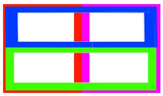

1) Общая граница первого слоя и второго совпадает. Вот пусть, например, как тут. Синий - лес, зеленый - степь, красный - регион_1, фиолетовый - регион_2.
В итоговом слое нужно получить четыре полигона: 1) лес/регион_1, 2) лес/регион_2, 3) степь/регион_1, 4) степь/регион_2.

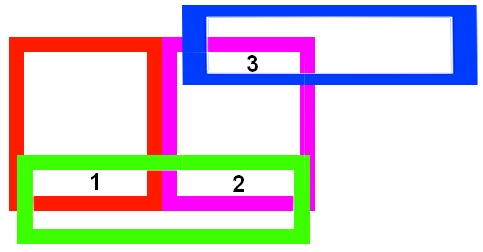

2. Границы слоев не совпадают. Как тут: Цвета обозначают то же.
В результате хочется получить слой, в котором будут 3 полигона (как на рисунке)
1) степь/регион_1, 2) степь/регион_2, 3) лес/регион_2.
