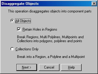

А пока ответ очевиден - с версии 7.0 (или 7.5, что сомнительно), команда Дисагрегации - усложнилась. В ней добавился уровень до которого надо разобрать объект. Теперь их два -, или вернее даже 3. Сравните синтаксис с тем, который прописан в вашем Help'е (это от 9.0):
Objects Disaggregate [ Into Table name ]
[ All | Collection ]
[ Data column_name = expression [ , column_name = expression ... ] -

Вот пришло в голову. Если команда руками в окне MapBasic'а в самом MapInfo - работает, то попробуйте обойти кодирование MB строк в команды, специфичные именно для 6.0 -
перешлите сформированную строку команды на выполнение самой MI с помощью
command - это тестовая строка команды, которая у вас работала правильно
Run Command command -

Disaggregate нет ни в хелпе, ни в самом МВ 6.0 (судя по сообщениям о неизвестном операторе), но с помощью Run Command все сработало. Спасибо!
