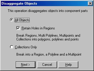

А пока ответ очевиден - с версии 7.0 (или 7.5, что сомнительно), команда Дисагрегации - усложнилась. В ней добавился уровень до которого надо разобрать объект. Теперь их два -, или вернее даже 3. Сравните синтаксис с тем, который прописан в вашем Help'е (это от 9.0):
Objects Disaggregate [ Into Table name ]
[ All | Collection ]
[ Data column_name = expression [ , column_name = expression ... ] -
