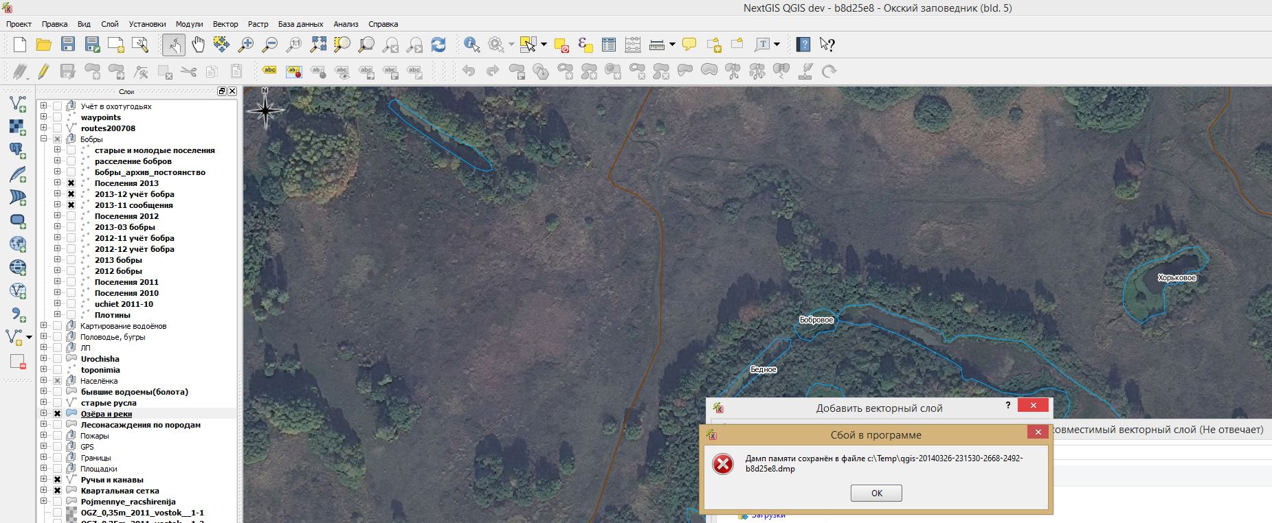

Установил NextGIS-QGIS-dev-2.3.0-bld.5.
Вскоре, после загрузки проекта, программа подвисает и сообщает "дамп памяти сохранён...".
Скрин
