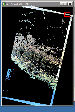

Подскажите, а кто-нибудь склеивал снимки Landsat 8 и предыдущих ландсатов? У меня возникла сложность при попытке совместить два снимка. Я пытаюсь посчитать индекс нарушенности леса на снимках 2000 и 2013 года и вычесть одно из другого. Для этого надо применить маску леса, которую я сделала на основе снимка 1985 г. У нее размерность 8805 x 12321, у Landsat 8 - 8921 x 13131. В ENVI делаю basic tool - spatial subset - subset using - file - и выбираю файл - маску леса. В итоге получаю файл с размерностью 8806 x 12321 вместо 8805. Ну ладно, меняю размерность вручную (samples), получаю-таки 8805. Теперь маска и снимок одинаковой размерности, но при попытке применить маску получается не очень (см screenshot). Такое ощущение, что там проекции разные или разрешение, но и там и там 30 м и проеция одинаковая. Есть у кого какие идеи?
Заранее спасибо.

не очень понятно, в чем проблема - снимки сделаны с разных позиций на орбите, и не обязаны совпадать при тех же row/pass. Даже у одного аппарата орбита со временем может немного уйти в сторону. Сделайте руками полигон по видимой во всех нужных каналах части снимка, и сделайте пересечение со своей маской.

Спасибо! Да, Вы правы - мне просто как-то сложно было себе представить такое расхождение, потому что я не сталкивалась с этим раньше.
