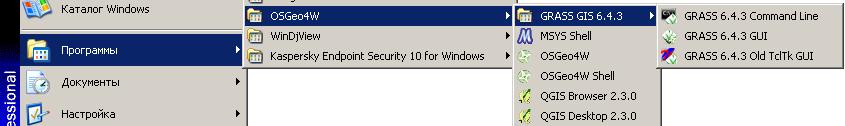

KolesovDmitry писал(а): Обратите внимание, что в презентации рассматривается старый интерфейс, сейчас я советовал бы использовать новый, на основе wxPython.
для этого нужно что-то дополнительно сделать? вот что я имею

Озарян Юлия
Сообщения: 134
Зарегистрирован: 22 май 2013, 01:35
Репутация: 13
Re: Обсуждение презентации "Знакомство с ГИС GRASS" Колесов
Сообщение Озарян Юлия » 25 мар 2014, 06:43
Далее выполняю команды из сл. 25 для создания композитного снимка, GRASS предлагает выбрать слои для red и тд, нажимаю "выбрать объект", появляется папка PERmanent с созданным нами слоем 10, т.е. в неё необходимо добавить остальные каналы используемого снимка, это делать так же как и с 10-м, или можно просто вручную закинуть их в папку?
Этот же вопрос почти один-в-один: viewtopic.php?f=29&t=16093#p109977 там есть ссылки и подробности
