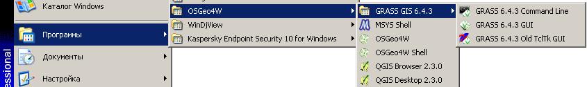

для этого нужно что-то дополнительно сделать? вот что я имеюKolesovDmitry писал(а): Обратите внимание, что в презентации рассматривается старый интерфейс, сейчас я советовал бы использовать новый, на основе wxPython.
- Новый рисунок.JPG (22.11 КБ) 13071 просмотр

Этот же вопрос почти один-в-один: viewtopic.php?f=29&t=16093#p109977 там есть ссылки и подробностиОзарян Юлия писал(а):для этого нужно что-то дополнительно сделать? вот что я имеюKolesovDmitry писал(а): Обратите внимание, что в презентации рассматривается старый интерфейс, сейчас я советовал бы использовать новый, на основе wxPython.
