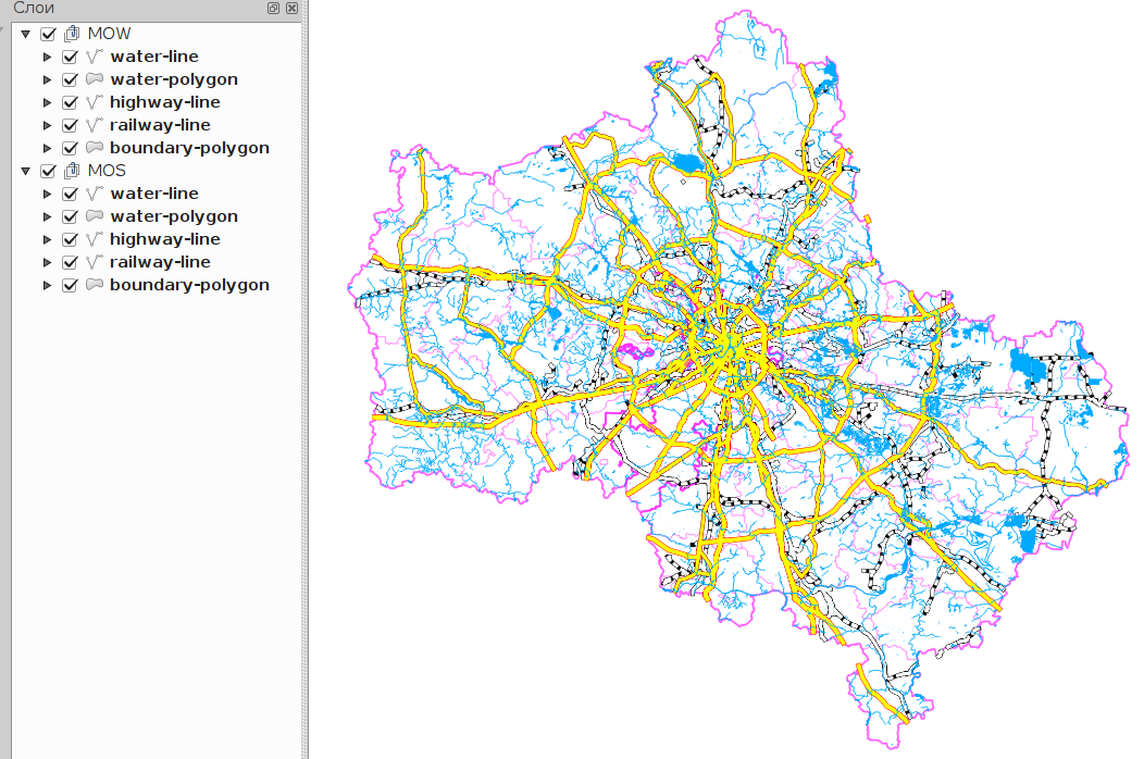

Туповатый, трудоёмкий, но работающий способ:
- открываем один из двух проектов (например, RU-MOS);
- в списке слоёв создаём новую группу; называем её, например, MOS; запихиваем туда все слои из проекта RU-MOS;
- в списке слоёв создаём группу MOW;
- открываем с диска нужные слои из проекта RU-MOW, запихиваем их все в группу MOW; делаем порядок слоёв как в группе MOS;
- копируем символику для каждого слоя из группы MOS и вставляем её для аналогичного слоя в MOW.
Выходит как-то так:
