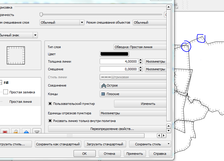

Мои варианты через символику и почему они не подошли:
1. Маркерная линия со смещением:
выбираем обводка - маркерная линия, обычный маркер-палочку, наклон устанавливаем 45 градусов, и снимаем галочку "вращать маркер". Не подходит потому, что палочка эта, естественно, не удлиняется, и еще палочки в острых углах пересекаются. Очень красиво и хорошо все получается, если маркет вращать. но мне нужен невращающийся
- Снимок2.PNG (18.72 КБ) 14960 просмотров

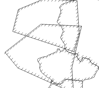

2. зачем-то попробовала SVG-маркер, интересный результат, в принципе, неплохо, но вылезает наружу... в версии 2.0 похуже выглядело, кажется.
- Снимок3.PNG (32.8 КБ) 14960 просмотров

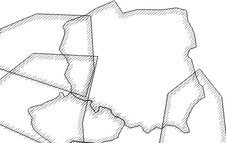

3. И, наконец, сегодня испытала третий вариант от пользвателя darsvid. Спасибо, все бы хорошо, но маркер не повернуть.
- Снимок1.PNG (71.21 КБ) 14960 просмотров
