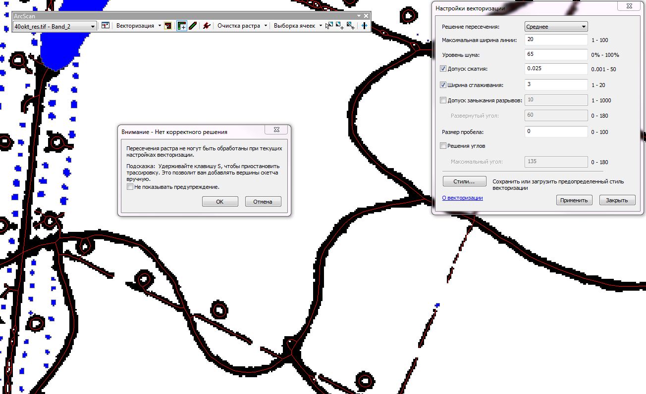

Замечательный инструмент в среде ArcGIS. Помнится, что в 9 версии он у меня работал при любых условиях. А вот с переходом на десятые версии работать отказывается. Причем автоматическая векторизация работает худо-бедно. То есть рисует в том числе и то, что мне совсем не нужно. В 9 версии я им пользовался в полуавтоматическом режиме и это позволяло мне векторизовать только ту часть растра, которая была нужна. Причем можно было в любой момент остановить векторизацию если она шла не в нужном направлении. В десятых версиях инструмент упорно отказывается работать. В чем может быть проблема? В чем отличие работы инструмента в новых версиях? Скрин прилагаю.

Не поверите, зашёл на форум что бы с точно такой же проблемой обратиться) Растр бинаризировал, все настройки сделал как в инструкции (http://resources.arcgis.com/ru/help/mai ... 009000000/), в итоге, при попытке векторизации такое же окошко вылезает, хоть убейся.

Скорее всего, не векторизует потому что, не установлен допуск замыкания для классического замыкания.
Редактор \ Опции \ Использовать классическое замыкание (на вкладке Общие), а затем
Редактор \ Замыкание \ Опции и установить допуск замыкания, например, 10 или 15 пикселей.

И правда все заработало! Спасибо!Markov_ve писал(а):Скорее всего, не векторизует потому что, не установлен допуск замыкания для классического замыкания.
