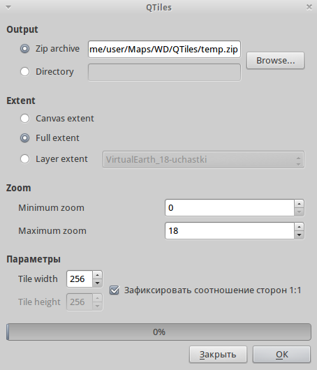

попробовал расширение, выдало ошибку:
настройки на картинке.
ОС Xubuntu 10.04
Версия QGIS 1.9.0-Master
Версия Qt при сборке 4.7.2
Версия GDAL/OGR при сборке 1.6.3
Ошибка при выполнении сценария Python:
File "/home/user/.qgis//python/plugins/qtiles/qtilesdialog.py", line 173, in accept
fileInfo
File "/home/user/.qgis//python/plugins/qtiles/tilingthread.py", line 72, in __init__
self.labeling = QgsPalLabeling()
NameError: global name 'QgsPalLabeling' is not defined
Версия Python:
2.7.1+ (r271:86832, Sep 27 2012, 21:28:23)
[GCC 4.5.2]
Версия:
1.9.0-Master Master, exported
Путь поиска Python: ['/home/user/.qgis//python/plugins/sextante', '/usr/share/qgis/python', '/home/user/.qgis//python', '/home/user/.qgis//python/plugins', '/usr/share/qgis/python/plugins', '/usr/local/lib/python2.7/dist-packages/OWSLib-0.4.0-py2.7.egg', '/usr/local/lib/python2.7/dist-packages/libLAS-1.7.0-py2.7.egg', '/usr/lib/python2.7', '/usr/lib/python2.7/plat-linux2', '/usr/lib/python2.7/lib-tk', '/usr/lib/python2.7/lib-old', '/usr/lib/python2.7/lib-dynload', '/usr/local/lib/python2.7/dist-packages', '/usr/local/lib/python2.7/dist-packages/setuptools-0.6c11-py2.7.egg-info', '/usr/lib/python2.7/dist-packages', '/usr/lib/python2.7/dist-packages/PIL', '/usr/lib/pymodules/python2.7/gtk-2.0', '/usr/lib/python2.7/dist-packages/gst-0.10', '/usr/lib/python2.7/dist-packages/gtk-2.0', '/usr/lib/pymodules/python2.7', '/usr/lib/python2.7/dist-packages/wx-2.8-gtk2-unicode', '/home/user/.qgis/python/plugins/imgboundary/logic', '/home/user/.qgis/python/plugins/imgboundary/gui', '/home/user/.qgis/python/plugins/mmqgis/forms', '/usr/share/qgis/python', '/usr/share/qgis/python', '/usr/share/qgis/python/plugins/fTools/tools']настройки на картинке.
ОС Xubuntu 10.04
- Qtiles_error.png (41 КБ) 28890 просмотров

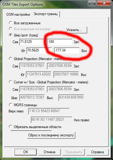

К сведению. Мой случай, конечно, клинический и решения не имеет почти ни в одной программе. Нужно подготовить тайлкэш для NextGis Mobile на о-в Врангеля, который, как известно, пересечен 180-м градусом. Если это пытаешься сделать (исходные данные в UTM Zone 01), бедная программа начинает мне считать 2.8 млн тайлов 14-го уровня по широте вокруг всего мира, естественно, рано или поздно виснет. Вариант с резкой растра на 2 половины не только неудобен, но и не работает, т.к. режется весь вид, а его подогнать так, чтоб край ложился ровно на 180, просто невозможно - результат тот же. Но это, к сожалению, проблема для всех программ - единственное вменяемое решение мне удалось найти в GlobalMapper - явное указание области интереса в DD (см. картинку) и соответственно, тайлирование в 2 этапа - до и после 180 меридиана (таким образом я в частности делал jnx-ы для Garmin). Нельзя ли что либо подобное добавить и в Qtiles ?
Я конечно, понимаю, что ради в общем-то единственного случая этим заниматься никому неохота....
- glm.jpg (76.77 КБ) 26697 просмотров
