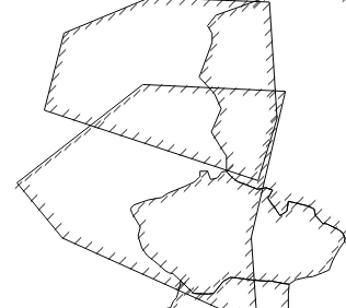

Здравствуйте!
не получается сделать буферную зону у группы пересекающихся объектов.
Нужно, чтобы было несколько зон, а не одна общая.
Выделять, а потом соединять шейпы долго - много перекрывающихся полигонов.
QGIS 2.2.0
получается только так
а хочется так:

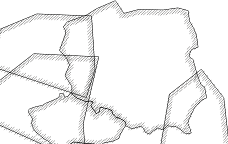

так вот, нужно вырезать эти буферные зоны, чтобы получить полигоны с кольцами.

хорошо, попробую объяснить.
Надо из белых вырезать голубые
у меня получается при вычитании общий один полигон
вот такой, красная штриховка:
А хотелось бы много таких полигонов с дырками.
а если в целом рассмотреть задачу, то мне нужно реализовать в qgis условный знак вроде топографического - область аномалий магнитных склонений. Решила делать внутрь буфер и вырезать его из моих полигонов, потом делать штриховку. такой вариант пока что самый красивый))

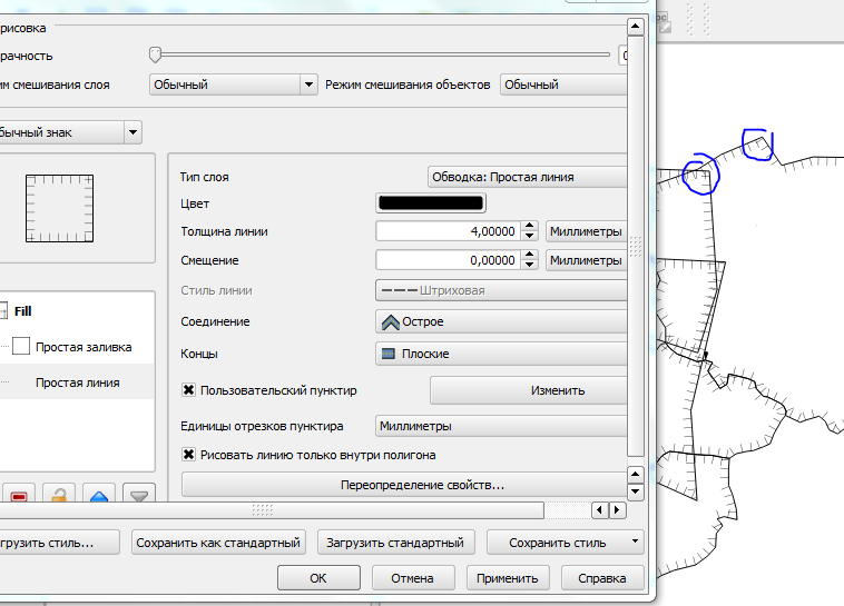

Если через символику, то попробуйте использовать вот этот вариант http://nyalldawson.net/2014/01/qgis-two ... es-in-2-2/ (вторая часть статьи - Drawing polygon borders only inside the polygon) и поиграться с режимами смешивания объектов слоя

Мои варианты через символику и почему они не подошли:
1. Маркерная линия со смещением:
выбираем обводка - маркерная линия, обычный маркер-палочку, наклон устанавливаем 45 градусов, и снимаем галочку "вращать маркер". Не подходит потому, что палочка эта, естественно, не удлиняется, и еще палочки в острых углах пересекаются. Очень красиво и хорошо все получается, если маркет вращать. но мне нужен невращающийся
2. зачем-то попробовала SVG-маркер, интересный результат, в принципе, неплохо, но вылезает наружу... в версии 2.0 похуже выглядело, кажется.
3. И, наконец, сегодня испытала третий вариант от пользвателя darsvid. Спасибо, все бы хорошо, но маркер не повернуть.
4. Векторное поле О_о?? это совсем для другого...
Вообще, конечно, резать вот так полигоны - это неправильный вариант. Но для оформительских целей порезать можно)))
