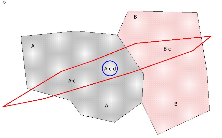

Дано: 2 таблицы, первая содержит полигоны без наложений друг на друга, вторая содержит полигоны с наложениями.
Вопрос: Как подписать графику информацией из обоих таблиц с учетом всех пересечений?
Пример прилагается, заглавные буквы-информация из таблицы1, прописные - из таблицы2.
- пример.JPG (92.22 КБ) 6242 просмотра

Небольшое пояснение для топикстартера: в приведённом примере отсутствуют(!) объекты, которым соответствуют подписи "A-c", "A-c-d", "B-c", поэтому некорректно говорить "подписать графику"
Что делать далее - смотрите предыдущий пост от Бориса.

Да, вроде, понятно спросил.
Прикладываю рабочий набор с тремя таблицами, где смоделирована такая ситуация (если я правильно её понял). Правда таблицы три.
Изучив рабочий набор, можно понять как это всё организовать. Там главное "обновить колонку" одной таблицы из другой по пересечению и настроить подписи.

А нет, всё-таки я не въехал...
Подписать один и тот же объект двумя разными подписями (именно по такому принципу) невозможно.

Нужной создавать новый слой - пересечения двух других. То есть полигоны-пересечения или их центройды, и их подписывать
