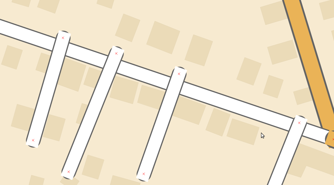

Привет! Есть проблема с глаживанием линий в QGIS. Скачал нужную мне область с OSM, отредактировал, но появилась проблема: при увеличении масштаба дороги пересекаются с другими не лучшим образом (см. вложение)
Когда я смотрю эту же дорогу в OSM - там все ок и ничего не заезжает. Можете подсказать как это все исправляется?

Layer Properties - Style - Advanced - Symbol Levels - Enable symbol levels

У меня стоит тип отрисовки "Правила" и там я не нашел "Дополнительно". В других типах появляется эта вкладка. Нельзя ли как-то объединить их или в какую сторону мне смотреть?

В Rule-based символике для этого есть кнопка Rendering order. В простейшем случае задаете тому уровню, что отвечает за обводку - 0, а самой линии - 1.

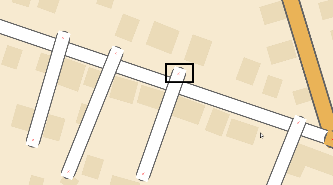

Одна проблема решилась, и теперь с контурами нормально стало, спасибо :) Но вот все равно переезжают линии через другие, где дорога не должна идти дальше. При редактировании слоя, если чуть-чуть перенести точку - становиться все нормально. Т.е. нужно куждую линию руками подвинуть в нужное место? Чтобы небыло этого наезда

Что-то по вашему скриншоту я не заметил, что с контурами все ок, как было в первом сообщении, так и осталось. А насчет того, что дорога переезжает - ну тут как нарисовано, так и отображается. На openstreetmap.org, видимо, так же?

Да, на скринтшоте не исправлено, т.к. я не делал новый. Сейчас там все ок. Эти же дороги на OSM выглядят нормально, ничего не заезжает.

Посмотрел в QGIS карту, не тронутую мной - и там все ок :) Где-то со стилями напортачил. Спасибо за помощь! Буду смотреть что там наломал
