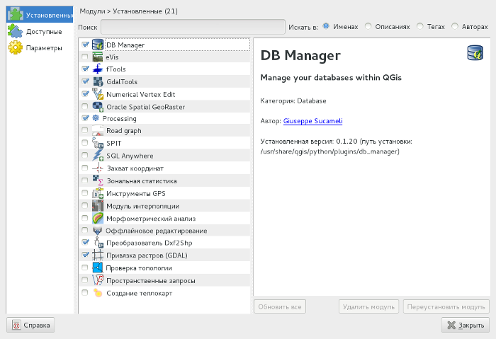

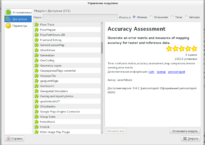

- Управление модулями_доступные
- plug_man_dost.png (106.25 КБ) 7096 просмотров
- Управление модулями_установленные
- plug_man_ust.png (97.68 КБ) 7096 просмотров

У вас нет ни модуля GRASS ни Глобуса, вот установка при помощи OSGeo4W с оффсайта (версия 2.2)
- все на месте
- screen_qgis.png (281.37 КБ) 7072 просмотра
