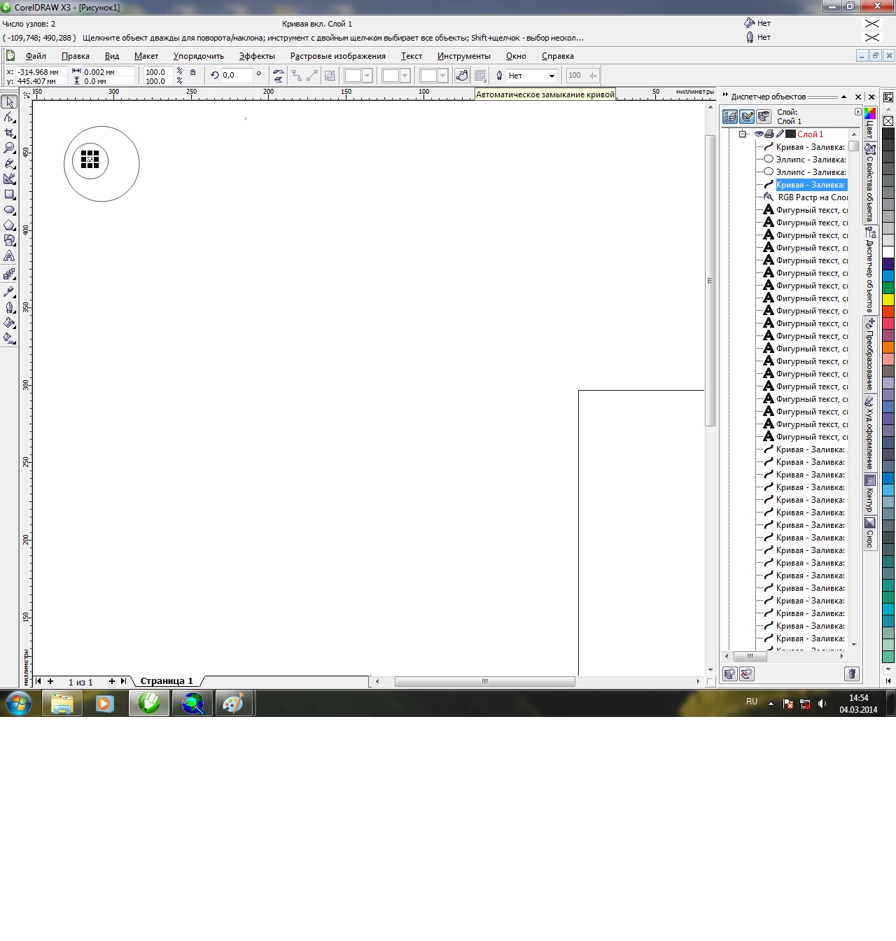

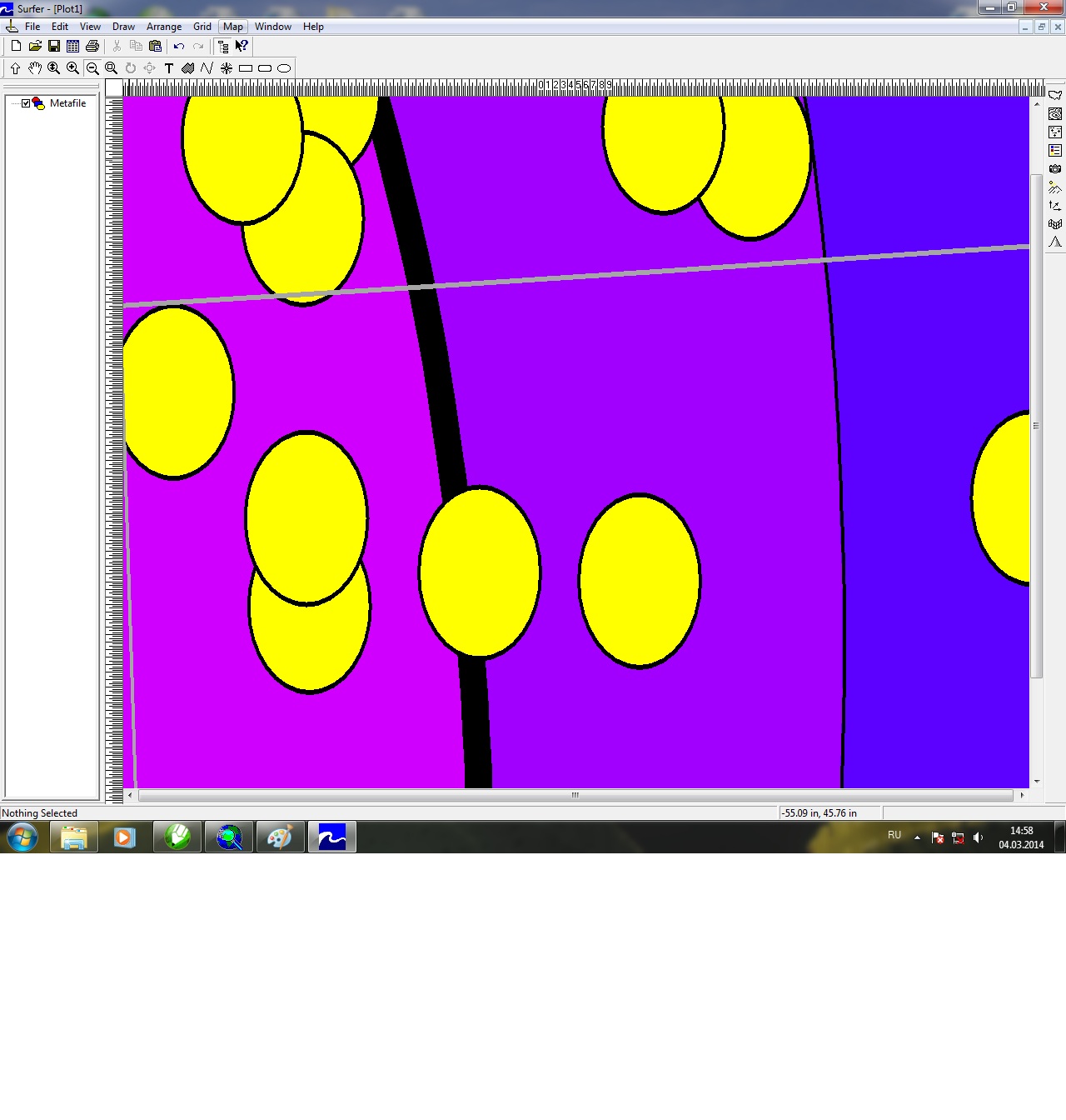

К сожалению выложить файлы не могу, т.к. они закрыты. Существует проблема открытия их в сторонних приложениях. так открывается в серфере. без возможности уменьшить.
открытие в серфере
так открывается в кореле без возможности увеличить (если только каждый слой цеплять и растягивать)
И соответственно при простом экспорте в другой формат аркгис открывает пустоту.
