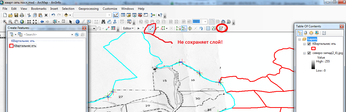

Здравствуйте! Очень прошу помочь.
У меня был незаконченный слой (полигональный). Полгода спустя решила его доделать и не могу вспомнить как. На панели Editor пытаюсь с помощью клавиши Straight Segment продолжить наносить новые слои (полигоны). Но они не сохраняются. Выдается ошибка - The Resaped task could not be completed. An internal error has occured in the geometry system. Вопрос: С помщью чего тогда продолжить создавать слой? И как его заканчивать, чтобы он сохранялся? Я чайник. Не могу никак разобраться.

По-хорошему создавать новые полигоны следует с помощью инструмента Создать объекты (обведено эллипсом)

Спасибо за ответ. У меня встречный вопрос: как создавать полигоны, граничащие друг с другом? Ведь если каждый создавать указанным образом, то происходит наложение границ двух соседних полигонов. Как этого избежать?

Использовать замыкание. Редактор->Замыкание->Панель инструментов замыкание.
Или использовать автозавершение полигона (там же, где создание полигонов)

Вам нужно использовать кнопки Reshape и Trace, чтоб полигоны имели единую границу.

Попробуйте создавать границы полигонов в виде полилиний (образующих замкнутые области полигона, не важно в сколько сегментов) и затем конвертировать линии в полигон (играя с допуском), в этом случае не надо отрисовывать каждый, у полигонов будет только одна общая граница. На мой взгляд так удобнее.

petrenkopolina писал(а):Не могли бы Вы мне пошагово описать всю процедуру. Буду очень Вам благодарна.
Так? http://youtu.be/Tw6ryxp2IKE

Большое всем спасибо за ответы! Отдельная благодарность Monstria! Ваш ролик помог сдвинуться с мертвой точки и начать создавать полигоны. Остается конечно много вопросов. Постараюсь выяснить их в руководстве к Arcgis.
