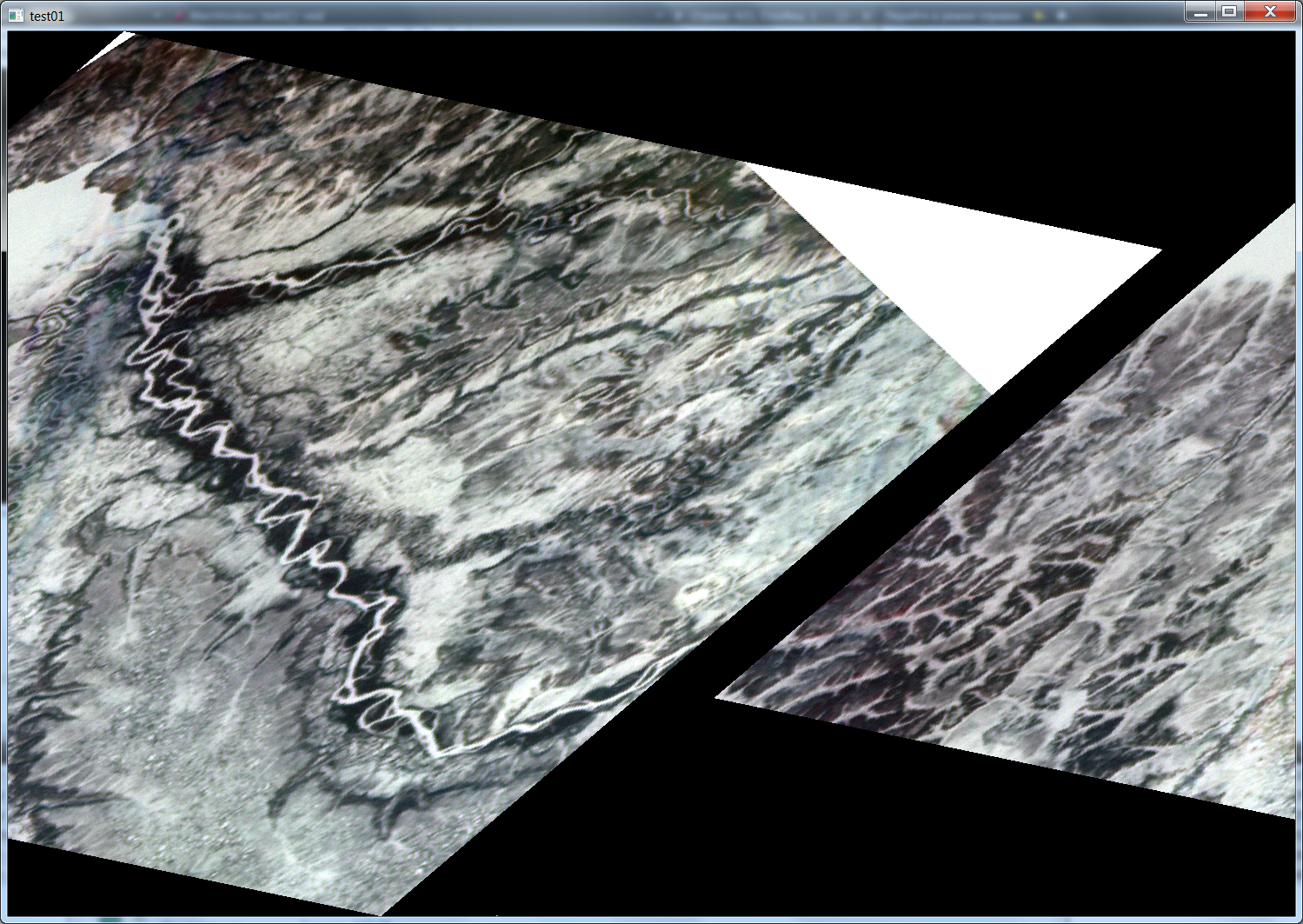

Формирую изображение:
uchar *img_data = new uchar[nPixels*nLines*3];
uchar *R = new uchar[nPixels*nLines];
uchar *G = new uchar[nPixels*nLines];
uchar *B = new uchar[nPixels*nLines];
hDstDS->GetRasterBand(1)->RasterIO(GF_Read, 0,0, nPixels, nLines, R, nPixels, nLines, GDT_Byte, 0,0);
hDstDS->GetRasterBand(2)->RasterIO(GF_Read, 0,0, nPixels, nLines, G, nPixels, nLines, GDT_Byte, 0,0);
hDstDS->GetRasterBand(3)->RasterIO(GF_Read, 0,0, nPixels, nLines, B, nPixels, nLines, GDT_Byte, 0,0);
for (quint32 i = 0, j = 0; i < nPixels*nLines; ++i, j+=3)
img_data[j] = R;
img_data[j+1] = G;
img_data[j+2] = B;
img = new QImage(img_data, nPixels, nLines, QImage::Format_RGB888);
после чего получаю смещенное изображение: [attachment=0]2.png[/attachment]
почему так?

Относительно чего смещённое?

Сообщение wowka1319 » 21 фев 2014, 14:41
ну как же, из картинки видно, что изображение "ушло" влево, и то что вышло за левую рамку пришло с другой (с левой) стороны, как в знаменитом pacman.

а исходное-то совпадает? может, имеет место смещение одного канала или его неправильное проецирование?
наверное, нужен gdalinfo по всем трем каналам

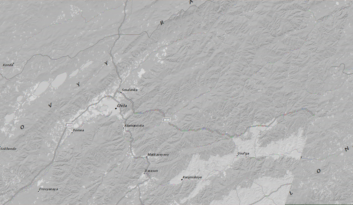

Упростил код до неприличия. Никакого перепроецирования, просто открыл GeoTiff через GDAL, вытащил каналы и сохранил в PNG:
CPLSetConfigOption( "GDAL_DATA", "C:/gdal/gdal-data" );
GDALAllRegister();
GDALDataset *srcDataset = (GDALDataset*) GDALOpen("in.tiff", GA_ReadOnly);
int X = srcDataset->GetRasterXSize();
int Y = srcDataset->GetRasterYSize();
int C = srcDataset->GetRasterCount();
GByte *imgData = new GByte[X*Y*C];
srcDataset->GetRasterBand(1)->RasterIO(GF_Read, 0,0, X, Y, imgData, X, Y, GDT_Byte, C, 0);
srcDataset->GetRasterBand(2)->RasterIO(GF_Read, 0,0, X, Y, &imgData[1], X, Y, GDT_Byte, C, 0);
srcDataset->GetRasterBand(3)->RasterIO(GF_Read, 0,0, X, Y, &imgData[2], X, Y, GDT_Byte, C, 0);
GDALClose(srcDataset);
img = new QImage(imgData, X, Y, QImage::Format_RGB888);
img->save("out.png");
в итоге получаю какое-то скошенное изображение. пиксели каждой линии сдвигаются влево, причем чем ниже линия, тем дальше она сдвигается. и то что выходит влево, заходит справа. Я пока не говорю про цвет (почему-то ч/б получается и в полосочку).

wowka1319 писал(а):в итоге получаю какое-то скошенное изображение. пиксели каждой линии сдвигаются влево, причем чем ниже линия, тем дальше она сдвигается. и то что выходит влево, заходит справа.
это оттого, что длина строки указана неверно (разница равна сдвигу между строками). Как вы этого добились - ищите, не исключено, что ваша картинка была в девичестве BMP, а там бывает выравнивание длины (фактическая длина не совпадает с указанной). Или еще чего подобное. Печатайте все теги (сделайте дамп), и смотрите, что в них - обычно минут через 20 наступает прозрение :D

Код мне не очень понятен. Тем не менее простой копипаст не вызвал проблем - все работает, но точно также, т.е. коряво. Тиф я приложил в предыдущем сообщении (in.zip).

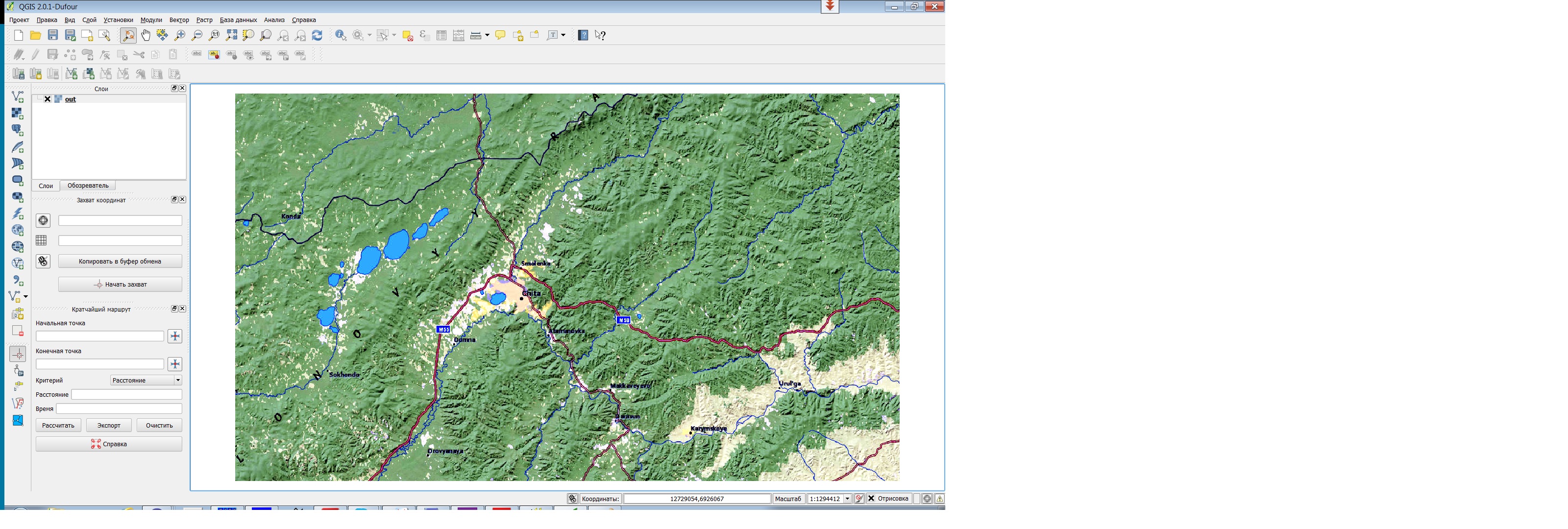

результат (png) забыли приложить. И я попробовал в R, все работает как надо.
library(rgdal)
# rgdal: version: 0.8-14, (SVN revision 496)
# Geospatial Data Abstraction Library extensions to R successfully loaded
# Loaded GDAL runtime: GDAL 1.10.1, released 2013/08/26
fn.region<-"in.tiff"
# --- Load image
work.region.tif <- new("GDALReadOnlyDataset", fn.region)
p.b<-getRasterTable(work.region.tif)        # by rows, from the upper-left corner
p.bbox<-work.region.tif[,,1]@bbox           # bounding box
p.csize<-work.region.tif[,,1]@grid@cellsize # cell (pixel) size
p.b.prj<-getProjectionRef(work.region.tif)
p.b.dim<-dim(work.region.tif)               # c(ny,nx,nband)
GDAL.close(work.region.tif)
# --- make output GeoTIFF image (with projection)
p.out<-data.frame(x=p.b[,1],y=p.b[,2],R=p.b[,3],G=p.b[,4],B=p.b[,5])
coordinates(p.out) = ~x+y
gridded(p.out) = TRUE
p.out.grd=as(p.out,"SpatialGridDataFrame")
p.out.grd@proj4string@projargs<-as.character(p.b.prj)
p.out.tif<-create2GDAL(p.out.grd,drivername="GTiff",type="UInt16")
saveDataset(p.out.tif,"out.tif")
GDAL.close(p.out.tif)
16 bit результат, открывается в QGIS
