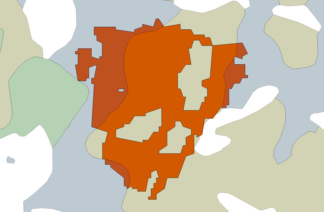

Есть 2 вектора: почвы и вырубки. Типов почв только три, остальные исключены из рассчёта.
Необходимо присовить полигонам вырубок, преобладающий тип почвы. См. картинку.
Я склоняюсь к PG/PostGIS поскольку данные там и считать в терминале проще и быстрей.
1) Обрезать почвы вырубками;
2) Посчитать площади для обрезанных полигонов;
3) Присвоить пересекающимся почвам тот же ID, что и у вырубок;
4) Для каждого полигона почвы с одинаковым ID вырубок определить наибольший по площади объект и тип почвы этого объекта (почвы) присвоить вырубке с соотвествующим ID.
Муторно получилось. Может кто проще делал или знает как сделать?
- Полупрозрачные почвы наложены на красный полигон вырубок
- Вырубка.jpeg (45.38 КБ) 6141 просмотр

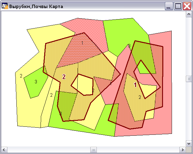

Реализация в MI. Программа и пример в архиве. Все для трех типов почв, но несложно расширить программу и для более общего случая. Результат работы на рисунке.
- rna_00130.png (25.36 КБ) 6062 просмотра
tstGrnd.rar- (5.88 КБ) 424 скачивания
