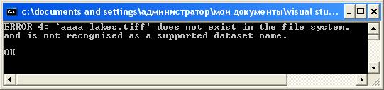

Кстати при запуске данный код выдает:
#include <iostream>
#include <conio.h>
#include "gdal_priv.h"
#include "cpl_conv.h" // for CPLMalloc()
int main()
GDALDataset *poDataset;
char * pszFilename = "aaaa_lakes.tiff";
GDALAllRegister();
poDataset = (GDALDataset *) GDALOpen( pszFilename, GA_ReadOnly );
if( poDataset == NULL )
std::cout << "OK\n";
else
std::cout << "FAIL\n";
getch();
- вывод
- example_out.JPG (17.3 КБ) 12403 просмотра

Re: GDAL бинарник для MinGW. Крик о помощи
В gdal может использоваться внутренний libtiff.
- Дмитрий Барышников
- Сообщения: 2572
- Репутация: 261
У вас в путях пробелы и русский текст. Запустить тоже самое из c:/temp
