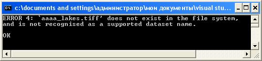

Кстати при запуске данный код выдает:
- вывод
- example_out.JPG (17.3 КБ) 11655 просмотров

Re: GDAL бинарник для MinGW. Крик о помощи
У вас в путях пробелы и русский текст. Запустить тоже самое из c:/temp
