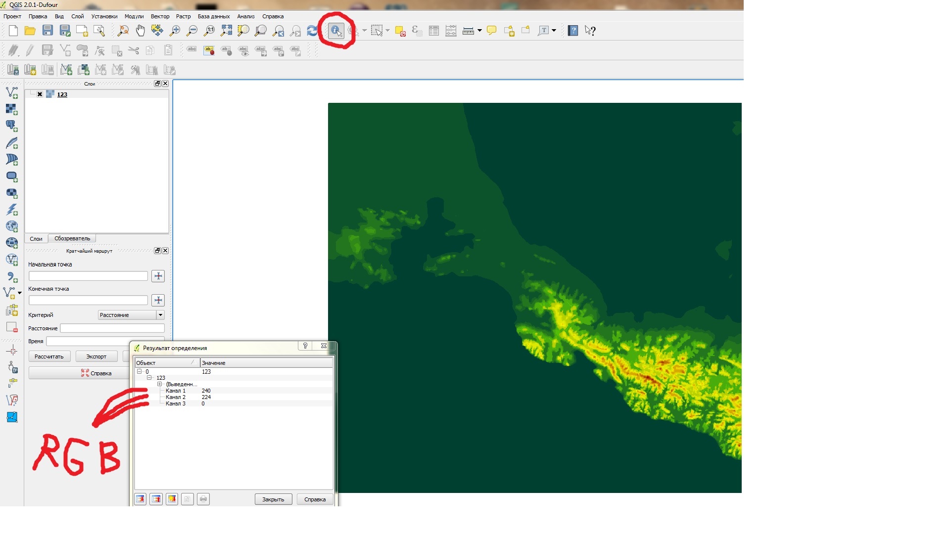

Petruxin Линии высот у меня тоже получилось построить, но в них содержится некорректные значения.
Значения высот определяю с помощью инструмента, показанного на скриншоте.
- 99.jpg (239.16 КБ) 4610 просмотров

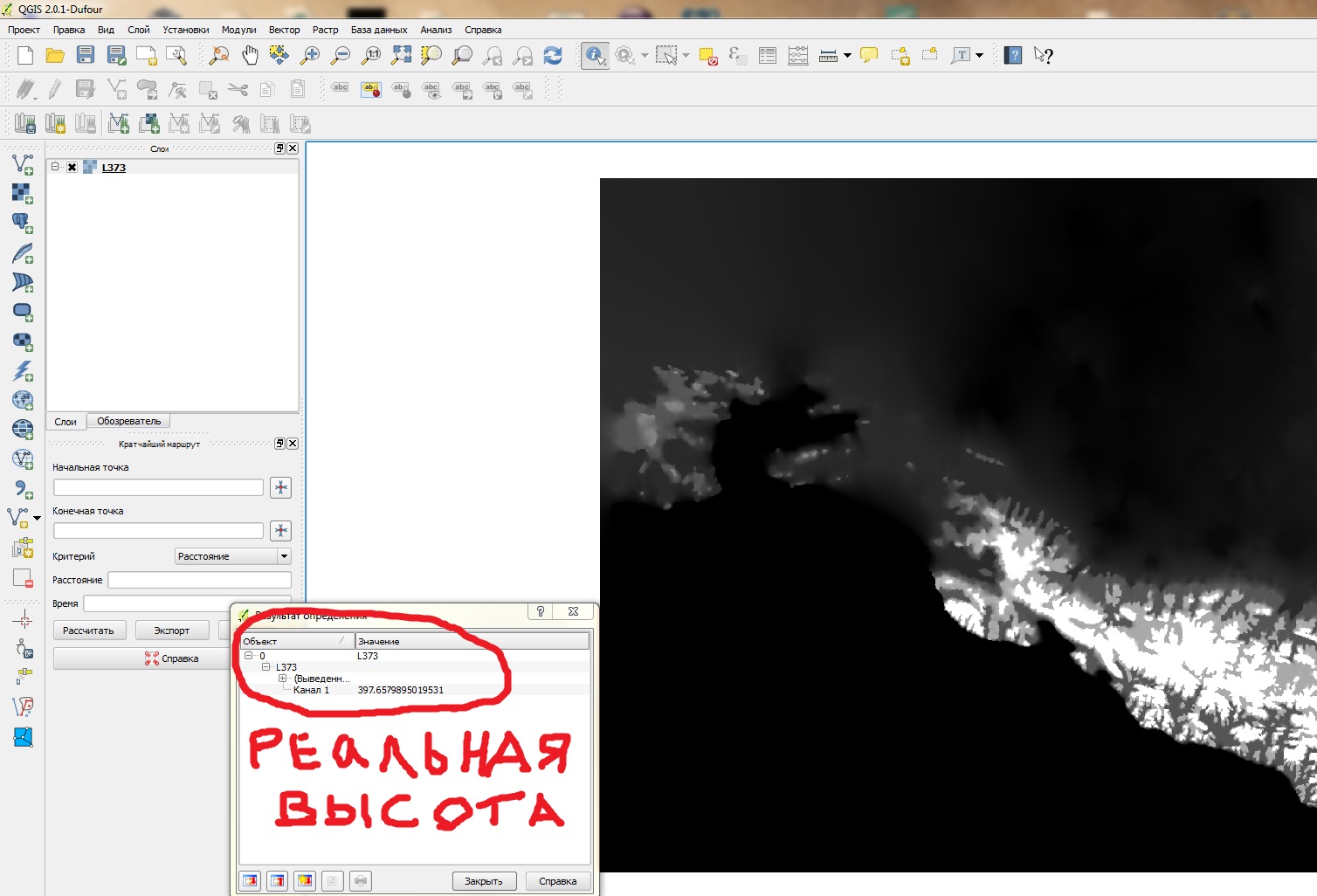

Re: Экспорт матрицы высот MTW (формат панорамы)
Вот скрин с "правильным" тиффом
- 999.jpg (235.75 КБ) 4610 просмотров

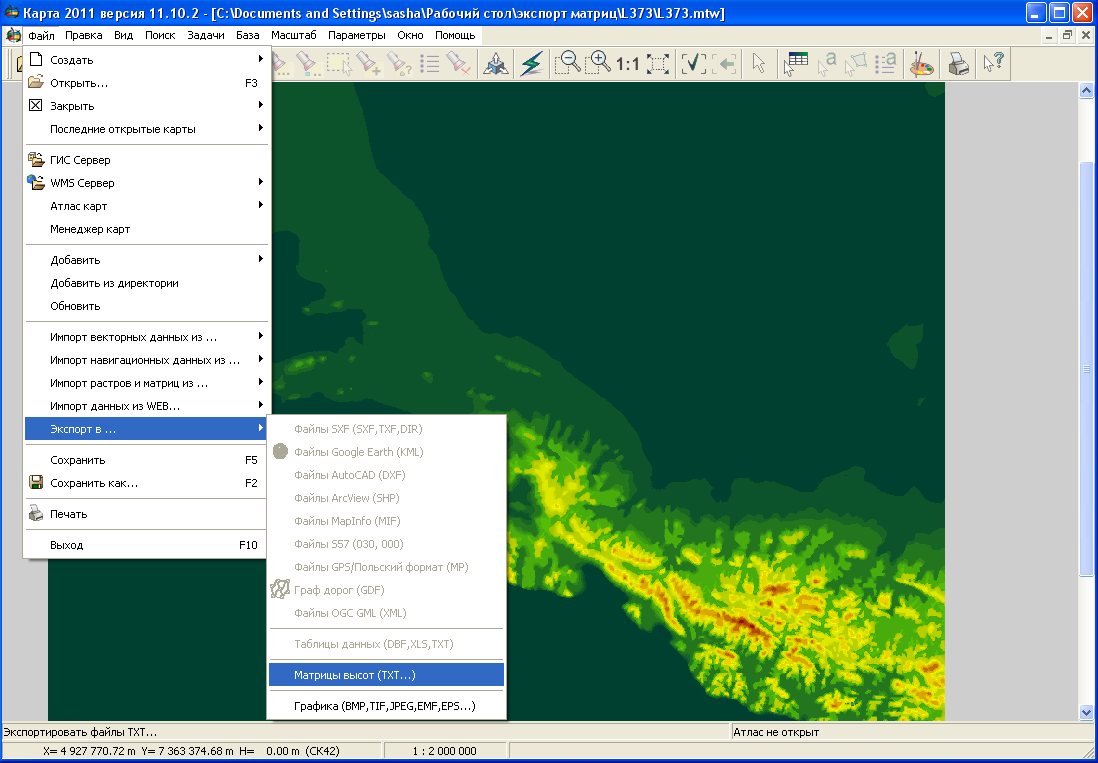

вообщем очень просто, если у вас есть последняя версия гис карта. Открываете матрицу, затем в меню файл/экспорт в.../матрицы высот, выбираете формат tiff. Дома к сожалению версия старее, там только текстовый формат был и рисунок от нее.
