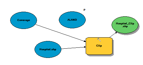

Re: Нарезать много-много данных полигонами
Попробовала делать через Modelbuilder. Но не получается вложить вместо Hospital много файлов из папки, только по одному. Подскажите, плз, что нужно добавить, чтобы все файлы считывались из папки, и пересохранялись после нарезки в соседнюю.

Копайте в сторону Итераторов http://resources.arcgis.com/ru/help/mai ... 01w000000/
