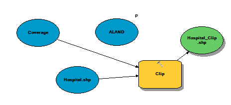

Попробовала делать через Modelbuilder. Но не получается вложить вместо Hospital много файлов из папки, только по одному. Подскажите, плз, что нужно добавить, чтобы все файлы считывались из папки, и пересохранялись после нарезки в соседнюю.

Копайте в сторону Итераторов http://resources.arcgis.com/ru/help/mai ... 01w000000/
