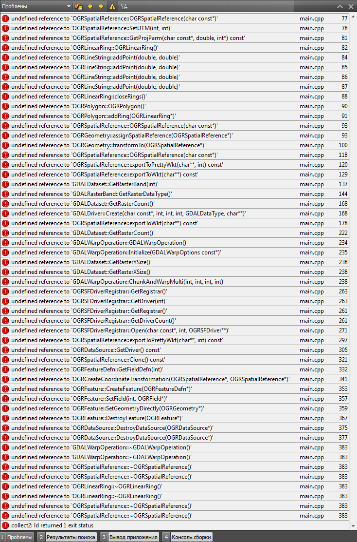

Проблема линковки с GDAL
Сообщение wowka1319 » 07 фев 2014, 12:15
Использую Qt Creator + MinGW 4.4.0 с GDAL 1.10.1 (собранный VC++ 2005).
Связка работает, проверял на этом примере с сайта:
#include "gdal_priv.h"
#include "cpl_conv.h" // for CPLMalloc()
int main()
GDALDataset *poDataset;
GDALAllRegister();
poDataset = (GDALDataset *) GDALOpen( "C:/TEST.tiff", GA_ReadOnly );
if( poDataset == NULL )
std::cout << "FAIL\n";
else
std::cout << "OK\n";
return 0;
При этом к линкеру я добавляю библиотеку "gdal_i", и все собирается. Но вот с этим кодом (ниже) линкер ругается, что не может найти реализации некоторых методов (перечислены на рисунке).

Вопрос: что ему не хватает, какие либы нужно линковать еще?
Вывод ошибки линкера
Последний раз редактировалось wowka1319 07 фев 2014, 13:03, всего редактировалось 1 раз.
wowka1319
Сообщения: 93
Зарегистрирован: 04 дек 2013, 02:14
Re: Проблема линковки с GDAL
Сообщение wowka1319 » 07 фев 2014, 13:00
пробовал слинковать со всеми идущими с GDAL/ORG либами:
agg.lib, cairo.lib, cfitsio.lib, fontconfig.lib, freetype239.lib, freetype2411.lib, freexl.lib, freexl_i.lib, fribidi.lib, ftgl.lib, gd.lib, gdal_i.lib, geos.lib, geos_c.lib, giflib.lib, harfbuzz.lib, hdf5.lib, hdf5dll.lib, hdf5_hl.lib, hdfdll.lib, iconv.lib, libcurl_imp.lib, libeay32.lib, libecwj2.lib, libexpat.lib, libfcgi.lib, libjbig.lib, libjpeg.lib, libkmlbase.lib, libkmlconvenience.lib, libkmldom.lib, libkmlengine.lib, libkmlregionator.lib, libkmlxsd.lib, libming.lib, libmysql.lib, libpng.lib, libpq.lib, libpqdll.lib, libsvg-cairo.lib, libsvg.lib, libtiff_i.lib, libxml2.lib, mfhdfdll.lib, minizip.lib, netcdf.lib, openjp2.lib, openjpeg.lib, openjpegstatic.lib, pdflib.lib, pixman-1.lib, poppler.lib, proj.lib, proj_i.lib, spatialite.lib, spatialite_i.lib, sqlite3_i.lib, ssleay32.lib, szip.lib, vld.lib, xdrdll.lib, xerces-c_2.lib, zdll.lib, zlib.lib
но толку 0. Что со всеми, что только с одним gdal_i.lib - один результат.
Может действительно проблема с gdal_i.lib. В таком случает я попрошу кого-нибудь (у кого есть или кто сможет собрать сам) динамическую библиотеку для MinGW "gdal110.dll" (можно старее, но чтоб код выше работал) и статическую для нее "gdal_i.a" (хотя вроде можно без нее).
