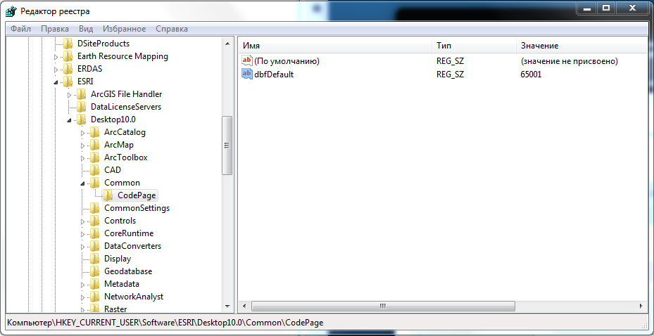

Можно ещё в реестре поменять.
HKEY_CURRENT_USER\Software\ESRI\Desktop10.0\Common\CodePage
Ещё вариант создать *cpg файлы, вписав в них нужную кодировку
