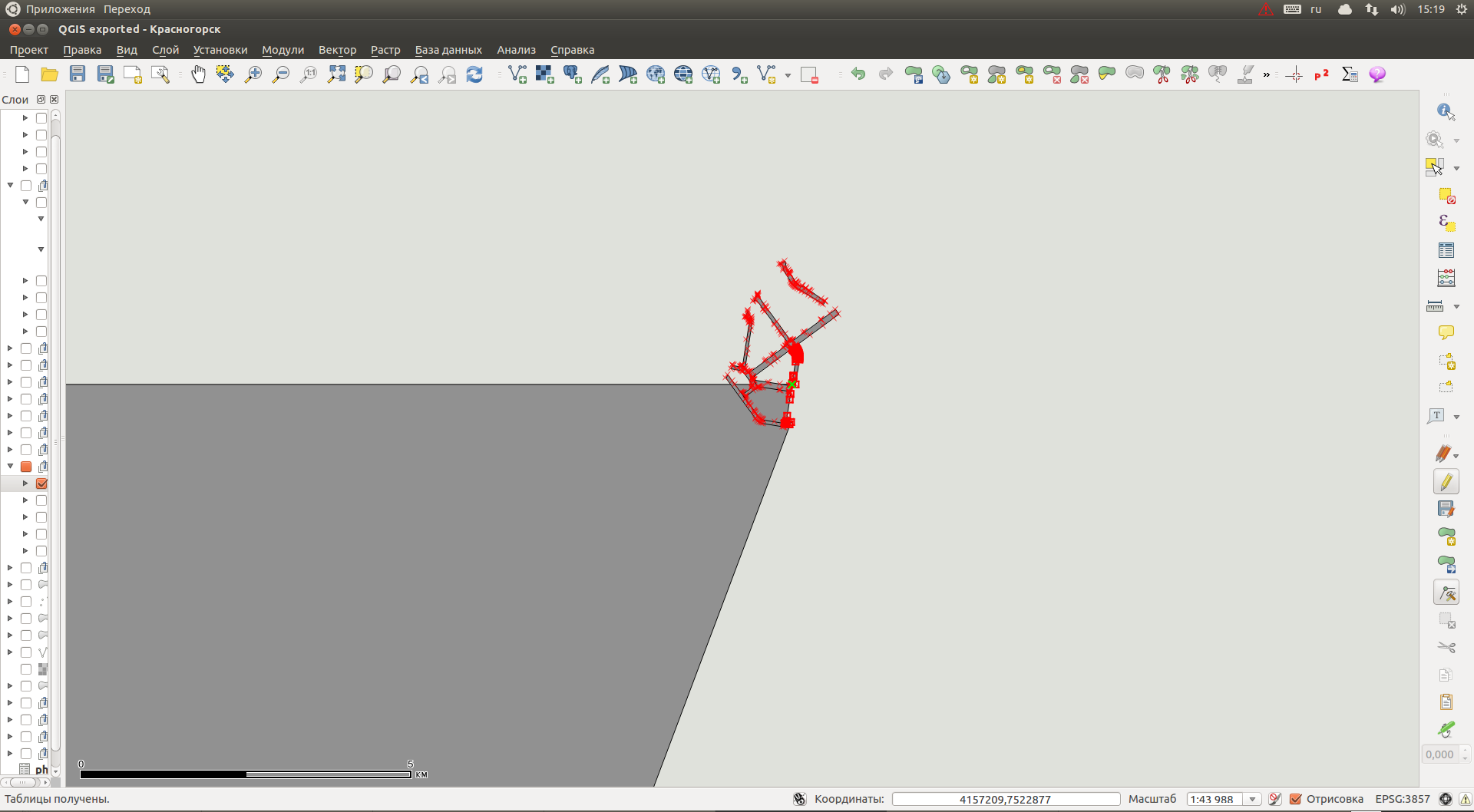

Версия QGis Linux qgis_2.1.0+git20140129+00680cd~raring1_amd64
После обновления 27 января невозможно редактировать узлы у существующего локального полигонного слоя.
Узлы или не сохраняют новую позицию или узел улетает куда то за границу экрана. Во втором случае в отладочных сообщениях появляется множество одинаковых записей
Transform error caught: прямая трансформация of
(-53858608700669361986349808705742728581225695033712434591051480221868256439075669153099146495267249170602185697858107961610265463427182873239651166876595437553528971606321924033913557790888852001261407243414741116230254408906832502795010048.000000, 54867893736621103654859463011486693153417815807574902557894226791261970712496317293157165302297609661365706275389541167098289710428199577335103488.000000)
PROJ.4: +proj=longlat +datum=WGS84 +no_defs +to +proj=merc +a=6378137 +b=6378137 +lat_ts=0.0 +lon_0=0.0 +x_0=0.0 +y_0=0 +k=1.0 +units=m +nadgrids=@null +wktext +no_defs
Ошибка: latitude or longitude exceeded limits
Создавать новые объекты в существующем локальном слое можно.
Создавать и редактировать объекты в слое хранящемся в postgresql - можно.
Обновления от 28 и 30 января эту ошибку не исправили.

действительно была такая регрессия, в последних сборках должно быть исправлено
у меня в сегодняшней ночной и на Win7 и на Ubuntu 13.10 двигание узлов работает без проблем.
Попробуйте еще раз.

Да, действительно, вроде бы ошибка пропала.
