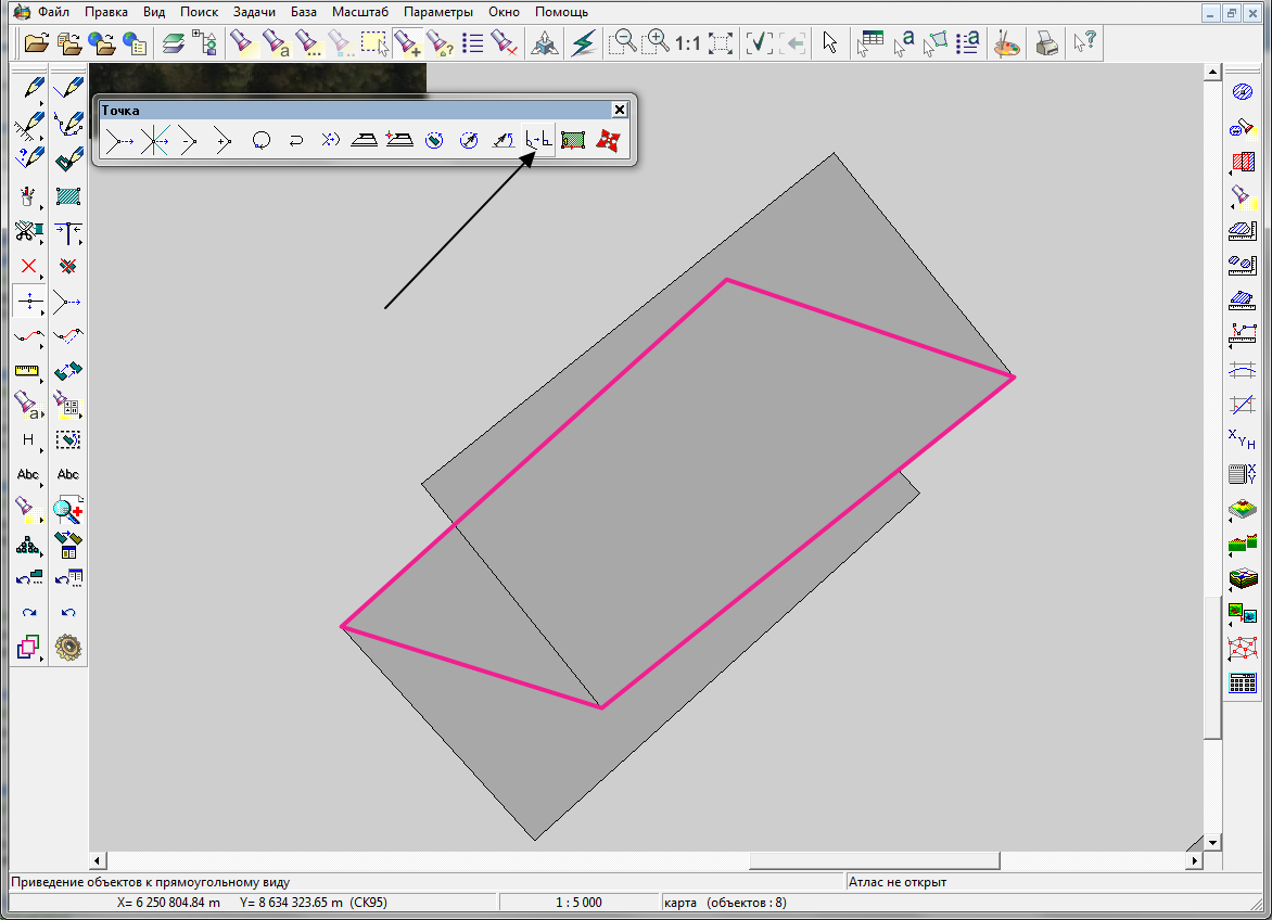

интересно конечно все это, а если посмотреть для примера по площадным объектам, то относительно какой стороны делать потом дпнное спрямление. Для примера как в панораме, это спрямление работает. Красный контур исходный объект.
- Image 10.png (97.39 КБ) 7708 просмотров
- Сообщения: 4186
- Репутация: -445565592
- Ваше звание: программист
Re: Ортогональность контуров
и я о том же, если взять другую сторону, результат будет другой. Кстати, в Панораме инвариант - длины сторон.cfifti73 писал(а):интересно конечно все это, а если посмотреть для примера по площадным объектам, то относительно какой стороны делать потом дпнное спрямление. Для примера как в панораме, это спрямление работает. Красный контур исходный объект.
