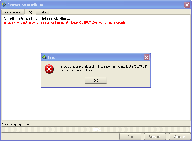

Здравствуйте. На примере статьи пытаюсь построить подобную модель. Возникла проблема с тем, что в редакторе моделей нет такого алгоритма , как Select by attribute и модель не завершается. В обсуждении статьи мне поступило предположение использовать Extract by attribute, но я проверил все по шагам и при запуске Extract by attribute - вылетела ошибка. (на скриншоте).

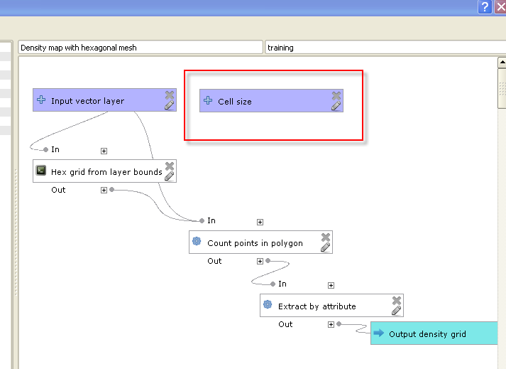

Возникло подозрение, что все дело в том, что в модели Параметр Cell size в исходных данных ни с чем не связан. Может кто-нибудь подсказать где ошибаюсь. Делаю строго по образу и подобия(вроде) разжеванному в статье.
Ошибка после запуска Extract by attribute
ошибка extract.png (18.32 КБ) 3745 просмотров
Вид модели

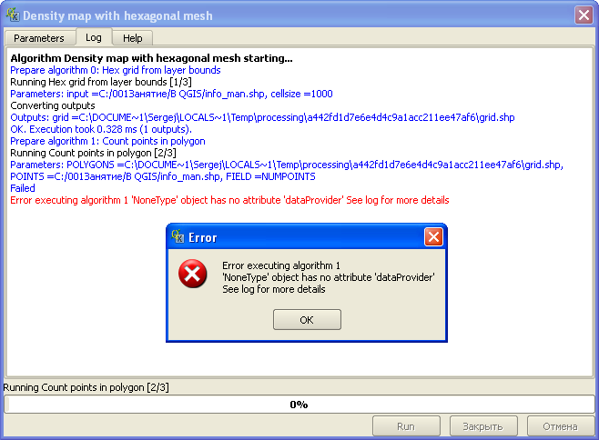

Ошибка после запуска модели
Ошибка модели.png (25.93 КБ) 3745 просмотров

Предполагаю, что вы выбрали неверный cellsize. У вас данные в градусах? Тогда 1000 - многовато. В этом случае скрипт Hex grid выдает пустой слой, который не может быть обработан следующим алгоритмом.
По поводу того что CellSize параметр не связан с моделью: в настройках Hex grid вы можете задать вручную (по умолчанию стоит 1000) или выбрать из какого входного параметра брать значение (это комбобокс, справа можно вызвать выпадающий список, и выбрать тот входной параметр который вам необходим).
