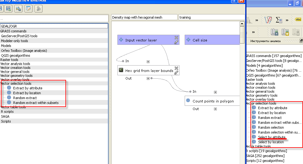

Возник вопрос при созданиии Модели(на базе примера данного в этой статье) NextGis QGIS 2.0.1. bld1
Вопрос такой: Где Select? Когда делаю без модели, то могу выбрать Select by attribute, а в Редакторе модели анализа нет. На картинке постарался наглядно показать, чего не ясно...
- Model.png (45.01 КБ) 20193 просмотра
yellow-sky
- Сообщения: 588
- Зарегистрирован: 30 мар 2009, 21:53
- Репутация: 55
- Откуда: Королев
Re: Геопроцессинг с SEXTANTE для QGIS
ИМХО он замещен Extract by attribute.
В модели нужен выходной параметр. Поэтому Select by attribute не подходит - выборка в данном случае контекстно зависимое свойство, которое не передается между алгоритмами. Передать можно только данные.
Extract by attribute делает тоже самое, но выбранные объекты выделяет в новый набор данных, который можно обрабатывать в последующих блоках.
