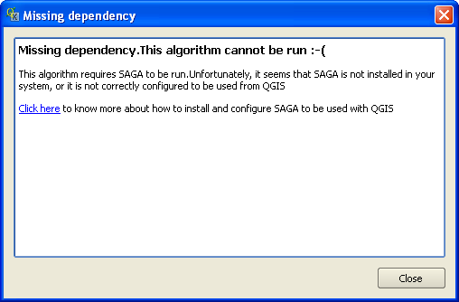

Здравствуйте.
Установил NextGis Qgis 2.0.1. Dufour bld 1. (был Qgis 2.0.1. Dufour ). После этого перестал работать Simple Filter из Saga (в Анализ). Понятно , что Saga не запускается, но в Анализ-Параметры модуль активирован. Saga переустановить?

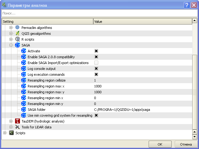

Привет, попробуй снять галку с 2.0.8 compatibility.

Denis Rykov Положительной динамики не прослеживается :D
Пытаюсь с SAGA folder разбираться. Думаю, что в этом проблеммка.

Методом перебора угадал какая папка должна быть указана в параметрах.
Тему закрываю.
