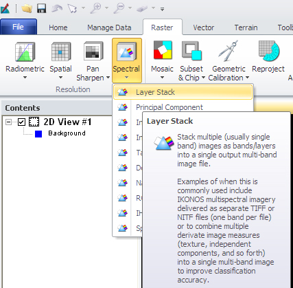

Доброго времени суток.
Как снимок landsat (набор tif-ов) скомпоновать в один img в ERDAS 2013?
Спасибо.
Спасибо.
- nadiopt
- Сообщения: 4744
- Репутация: 495
- Ваше звание: хрюкало
- Откуда: Санкт-Петербург
Re: Работа в ERDAS 2013
наглеж
- 1.jpg (176.62 КБ) 11532 просмотра

doox911
- Сообщения: 54
- Зарегистрирован: 14 мар 2013, 18:13
Я просто не работал в данной программе. И ещё один простой вопрос) Какие каналы необходимо склеивать? Или все обязательно? И где о них Я могу прочитать?

doox911 писал(а):Как снимок landsat (набор tif-ов) скомпоновать в один img в ERDAS 2013?
а вы уверены, что вам именно Ердас нужен? может, лучше в фотошопе?Какие каналы необходимо склеивать? Или все обязательно? И где о них Я могу прочитать?

За ссылку спасибо. Фотошоп? Не, не слышал)
