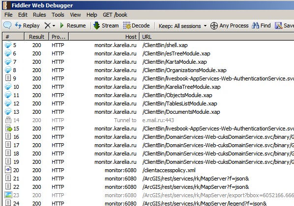

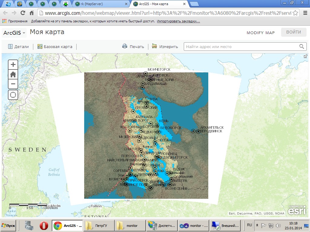

С одного компьютера в fiddler наблюдается ожидаемая картина (в приложении), есть запрос clientaccesspolicy.xml и далее ответ от сервиса - в результате слой виден и при обращении к сайту и в arcgisonline.com. С других компьютеров, fiddler не показывает обращения за файлом clientaccesspolicy.xml и ничего не отображается. При попытке посмотреть сервис в acrgisonline.com - получаю ответ, что слой rk не отвечает и не может быть отображен на карте.
Вид fiddler с компьютера, с которого слой виден
Но в arcgisonline.com слой виден только с одного компьютера
С любого компьютера - сервис виден
