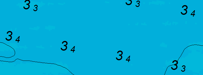

А теперь к вопросу: У меня есть точечный файл (грид). У каждой точки значение глубины, например 3,26 3,42. На карте эти глубины должны подписываться так 3 3 Я создала выражение для надписи:
2 4
int([ELEVATION_IN_METRES]) &"<SUB>"&" "& int((( [ELEVATION_IN_METRES] -int( [ELEVATION_IN_METRES] ))*10),0)&"</SUB>" . Но почему то если в таблице значение 3,4 он подписывает 3 ????
3
Может у кого-нибудь есть идеи как правильно сделать выражение, я думала может округлить сначало, но у меня округление происходит только в большую сторону...

Пример как на карте выглядят подписи
- Пример подписей на карте
- Depth.png (10.08 КБ) 8653 просмотра

а что у вас там 0 делает (помечен стрелкой)? это же не не round() а int(), или напишите round() вместо int(), что будет правильнее (похоже, это и подразумевалось)
int(
)*10
),0 <-----------

mid([NAME],1,1) & "<SUB>" & mid([NAME],3,1) & "</SUB>" - не проще?
В вашем случае вместо NAME -> ELEVATION_IN_METRES

не, тогда round([NAME],1) нужен, а так будет отсечение остатка дробной части. Кстати, float -> string автоматически преобразуется (не знаком с использованным скриптовым языком)?Monstria писал(а):mid([NAME],1,1) & "<SUB>" & mid([NAME],3,1) & "</SUB>" - не проще?

Сори, не правильно скопировала кодMonstria писал(а):mid([NAME],1,1) & "<SUB>" & mid([NAME],3,1) & "</SUB>" - не проще?
int([ELEVATION_IN_METRES]) &"<SUB>"&" "& int(( [ELEVATION_IN_METRES] -int( [ELEVATION_IN_METRES] ))*10)&"</SUB>"

Да автоматом...gamm писал(а):Кстати, float -> string автоматически преобразуется (не знаком с использованным скриптовым языком)?
Как я понял задача была разделить целую и дробную часть и показать разным шрифтом - согласен с тем что не совсем корректно предложил вариант - не учитывая что целая и дробная часть может быть с десяткамиgamm писал(а):не, тогда round([NAME],1) нужен, а так будет отсечение остатка дробной части
Такой вариант более корректен - int([NAME]) & "<SUB>" & MID([NAME],instr([NAME],",")+1) & "</SUB>"

Вы из целого числа вычитаете это же число и умножаете на десять - в результате всегда ноль - я ошибаюсь?angelok писал(а): int(( [ELEVATION_IN_METRES] -int( [ELEVATION_IN_METRES] ))*10)

Всё получилось!!! Спасибо, большое!!!
Не подскажите где Вы нашли этот оператор "mid" и как он работает
mid([NAME],1,1)
