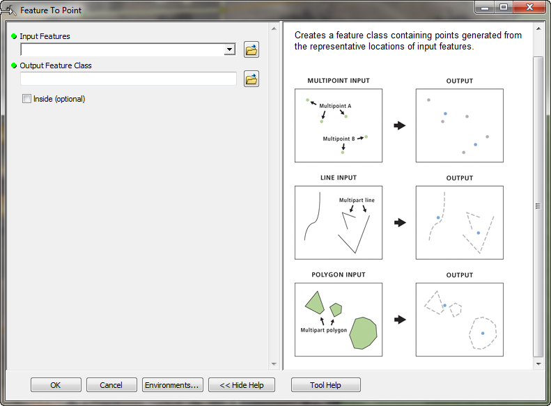

Господа.
У меня есть полигональный слой.
Полигоны которого разбиты на элементы.
Существует ли возможность создать точечный слой на основе элементарного,
таким образом чтобы каждому элементу соответствовало одна точка в центре этого элемента
(хотя бы в центре массы).
Такое ощущение, что где-то читал об этом, но не нашёл.
Monstria
Сообщения: 133
Репутация: 50
Откуда: Нижний Новгород
Re: Точечный слой на основе полигонального
Сообщение Monstria » 09 янв 2014, 07:00
Feature to Point
09-01-2014 7-59-10.png (89.76 КБ) 4649 просмотров
PS... Если полигональный слой из составных полигонов (multipart) то надо будет разбить их (полигоны) на отдельные элементы инструментом - Multipart to Singlepart. Ну и про опцию Inside не забывайте ;)
