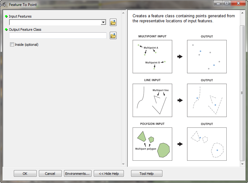

Господа.
У меня есть полигональный слой.
Полигоны которого разбиты на элементы.
Существует ли возможность создать точечный слой на основе элементарного,
таким образом чтобы каждому элементу соответствовало одна точка в центре этого элемента
(хотя бы в центре массы).
Такое ощущение, что где-то читал об этом, но не нашёл.
Точечный слой на основе полигонального

Feature to Point
PS... Если полигональный слой из составных полигонов (multipart) то надо будет разбить их (полигоны) на отдельные элементы инструментом - Multipart to Singlepart. Ну и про опцию Inside не забывайте
