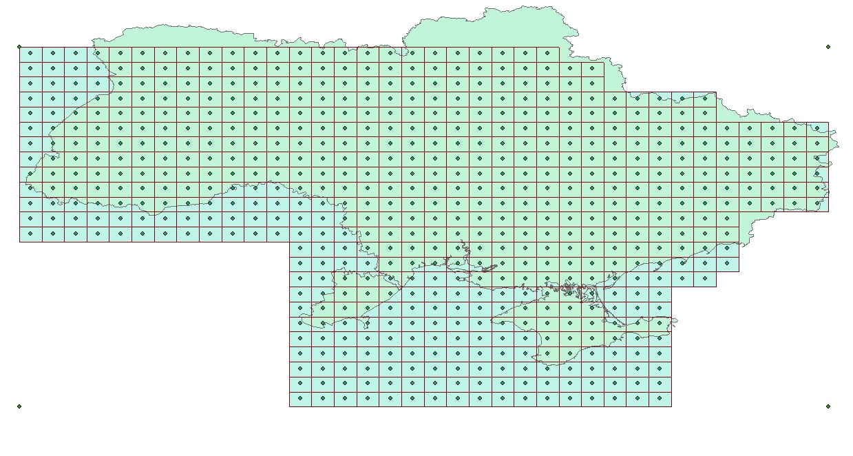

Еще раз подниму тему.
Скачал зону X, открыл, СК-Undefined. Но градусы правильные (полигоны совмещаются с границой Украины в географической системе координат).
Подскажите, как получить файл .prj (или параметри СК63) из скаченной зоны Х для использования при привязке карт административных областей?
из поста выше просто не совсем понятно.

Re: Система координат разграфки СК63
Читал вот такую тему - http://zemres.com/forum/viewtopic.php?f=9&t=4104 вроде, все сошлись к тому, что она не секретна для Украины.
dime1
Видимо оно.
Видимо оно.
Pulkovo 1963 X 6 Degree.rar- (4.18 КБ) 445 скачиваний
Нашел вот такую фразу: "Карты в ск 63 выпускались только в масштабе 100 и 250 метровок".
http://ho4uvpohod.com/statji/kak-privya ... tu-v-sk-63
Т.е. карта целой административной области никак не могла быть издана в этой проекции, хоть и в то время кадастры земель велись в СК63? (другой вопрос, если она была издана в другой (несекретной) проекции, то почему там не указана градусная сетка, масштаб, проекция...)
И еще там пишут, что центральный меридиан для восточной части Крымского п-ова 35,30, в то время как в файле, приложенном выше
Хочется уяснить, чтоб не сделать объёмную халтурную работу, а потом халтурно это всё векторизировать.
Законно ли будет выложит одну карту и вектор её административной границы, создав новую тему?
Pulkovo 1963 X 6 Degree Zone 3N
Authority: Custom
Projection: Gauss_Kruger
False_Easting: 3300000,0
False_Northing: -9214,69
Central_Meridian: 35,5
Scale_Factor: 1,0
Latitude_Of_Origin: 0,0
Linear Unit: Meter (1,0)Законно ли будет выложит одну карту и вектор её административной границы, создав новую тему?
Ну, 35º30' = 35.5º но вообще я бы не стал читать статьи, которые туристы пишут - они, как правило, ничерта не понимают в вопросе, где-то что-то слышали, и потом появляются вот такие кретинские статьи http://veslo.ru/2006/snaraga/magellan/magtriton.html
И зон вообще-то 26, а не как в статье на гис-лабе...
Вот правильное. Там зоны по 3 градуса (как и центральный меридиан).Slinger писал(а):dime1
Видимо оно.
А вот как в MapInfo добавляется эта проекция.
Pulkovo 1963_RayonX_6Zones.rar- (2.26 КБ) 383 скачивания
