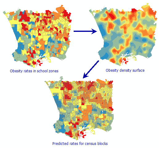

dime1 писал(а):Попробуйте как-то через areal interpolation
это песня совсем о другом, это перенос данных с одних ОТЕ (операционно - территориальных единиц) на другие через регулярную частую сетку.
