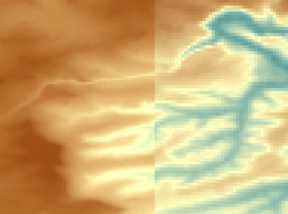

Думаю спросить у них, не завалялось ли для территории Украины подобной информации (в проекте не перекрывали территорию). Во вложении сравнение качества.

Картинка - скорее, сравнение разрешения, а не качества. Сравнением качества это было бы, если бы, во-первых, была показана одна территория (а не два соседних участка), во-вторых, присутствовал бы референс заведомо лучшего разрешения (лидарная съемка, например). Можно попробовать посмотреть что в Швейцарии.
