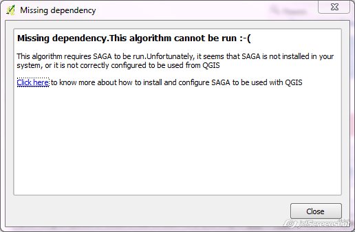

Хочу вызвать модуль SAGA из Processing, но получаю
Missing dependency.This algorithm cannot be run :-(
Сама SAGA установлена и GUI запускается. Linux, QGIS Master.

из SAGA тот же самый модуль запускается?

аналогично, но в Windows 7, выбор любого модуля SAGA в Processing приводит к:
Запуск saga_gui отдельно из "C:\OSGeo4w\\apps\saga\saga_gui.exe" приводит к забавному (см. имя пользователя):
Попрошу Виктора посмотреть, явно что-то с ним связано.
Но диалоговые окна модулей после этого таки открываются.

Надо вручную задать переменную "SAGA_MLB=/путь/к/библиотекам/саги" либо просто в рабочем окружении, либо в QGIS прописать к настройках.

Александр Мурый писал(а):Надо вручную задать переменную "SAGA_MLB=/путь/к/библиотекам/саги" либо просто в рабочем окружении, либо в QGIS прописать к настройках.
Задал вручную переменную окружения SAGA_MLB - нет эффекта, а в настройках Processing в Linux нет возможности указать путь до модулей SAGA.
UPD: Разобрался, нужно снять галку с "Enable SAGA 2.0.8 compatibility".
