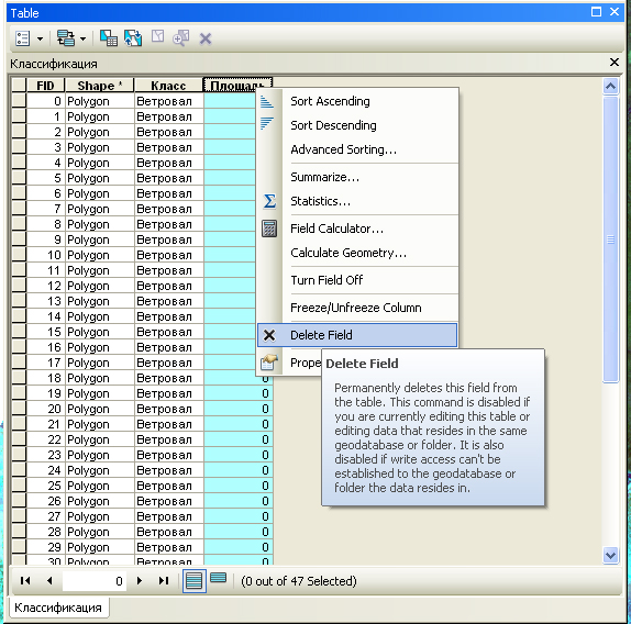

самой аркой и удалите
- удаление колонок.jpg (272.65 КБ) 15196 просмотров

В самом ArcGIS'е можно удалить. Или попробуйте DBFNavigator
У него в меню Файл - Структура таблицы. Достаточно корректно работает...

верно, я тоже навигатором пользуюсь. также он умеет менять тип колонки, что очень удобно

Хотелось бы подробней если можно, в какой программе и куда лезть.nadiopt писал(а):самой аркой и удалите

я вроде картинку приложила, куда еще подробнее?

Я работаю в ArcGIS 9.3, и у меня эта функция по какой то причине неактивна.nadiopt писал(а):я вроде картинку приложила, куда еще подробнее?

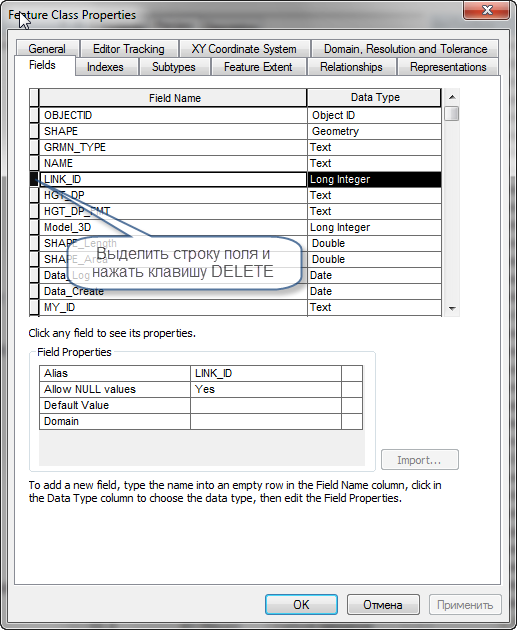

В арке, кроме указанного nadiopt способа есть еще как минимум два самых распостранненных:

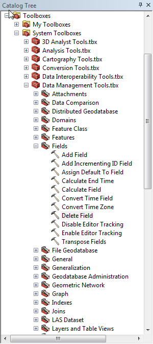

Спойлер
Спойлер

Еще один способ создания или удаления полей - это Арк каталог, компания ESRI не рекомендует использование сторонних программных продуктов, ибо они могут повлиять на работу системы.
