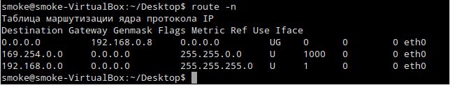

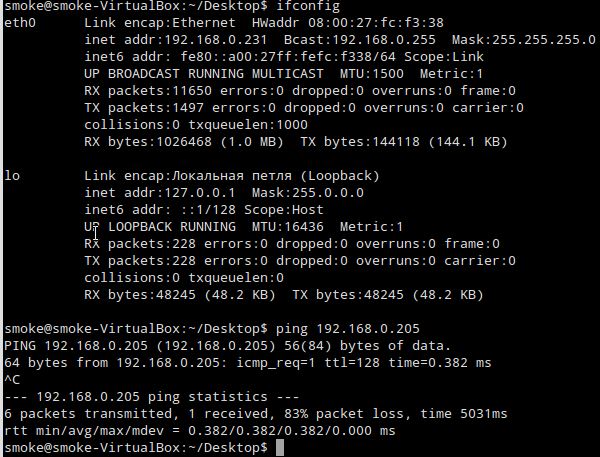

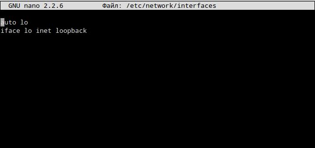

Приведите:
- вывод команды "ifconfig";
- содержимое файла /etc/network/interfaces;
- вывод команды "route -n";
- вывод команды "iptables -L";
- содержимое файла /etc/resolv.conf.

Александр Мурый писал(а): Приведите:
Спойлер
Спойлер
Спойлер
Спойлер
Спойлер

В приведённом выше ничего предосудительного не увидел (кроме какой-то непонятной лажи с iptables). У вас нормально работает network-manager в системе?
