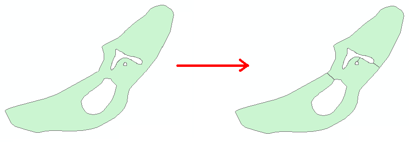

Проблема в следующем: в некую систему нужно загрузить карту в gml-формате, но система не понимает дырки в полигонах. Однако, она понимает такое (картинку вложил, фигура, что справа).
Каким образом можно решить такую проблему в ArcMap?
Спасибо!

Похоже только в ручную, резать и клеить...

ArcMap вообще не умеет такую геометрию в полигонах, если места разрезов на "бубликах" смежные. А если они не смежные, то мы нарушаем исходную геометрию полигона.
Может вам свой экспорт в gml написать? Правда сходу так не могу придумать по какому принципу расставлять перемычки.

Неправда, АркМап умеет в такую геометрию, у него она называется "дырки с мостиками" :)
Это умеет делать FME.
Можно попробовать написать конвертилку.
