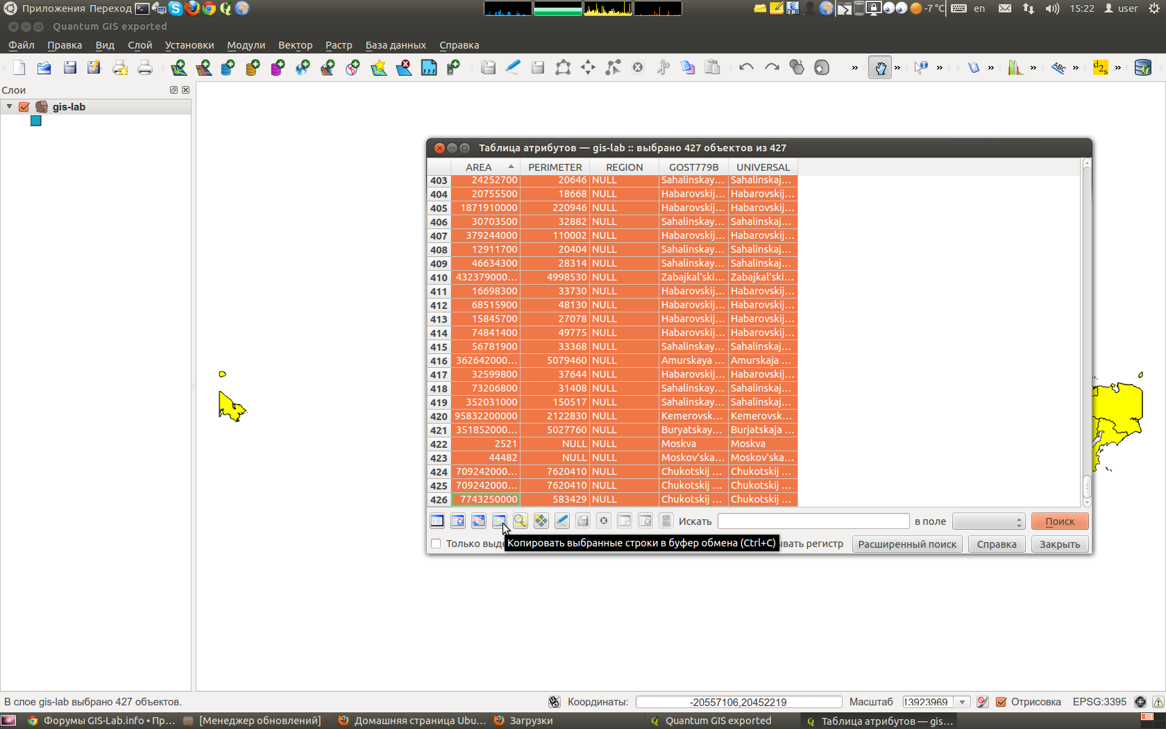

Re: атрибутивная таблица
Один из рецептов. В QGIS выделить слой левой кнопкой мыши, затем нажать правую кнопку мыши, из контекстного меню выбрать "Таблицы Атрибутов", Выделить все атрибуты и нажать CTRL+C, затем в Екселе CTRL+V. Далее удалить ненужные поля

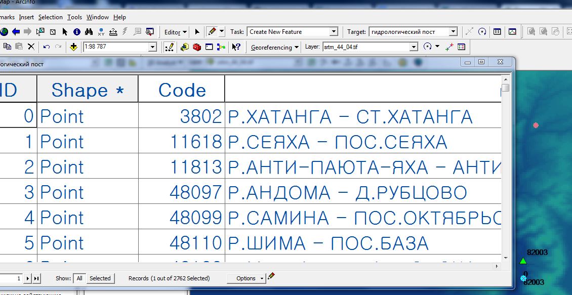

Добрый день!
У меня небольшая проблема с отображением атрибутивной таблицы.
Буквы стали гигантские и синего цвета, что ужасно не удобно.
Как это можно исправить на вариант "по умолчанию", на постоянной основе, чтобы не изменять при каждом открытии?
