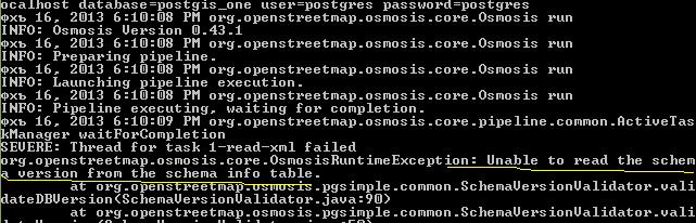

теперь он мне выдает вот такие плюхи, хотя вроде все правильно
что то на схему ругается.

rhot
Сообщения: 1727
Репутация: 194
Ваше звание: доктор
Откуда: Архангельск
Re: osmosis+Postrges
Сообщение rhot »
попробуйте параметр validateSchemaVersion=no осмосису кинуть, может прокатит...
