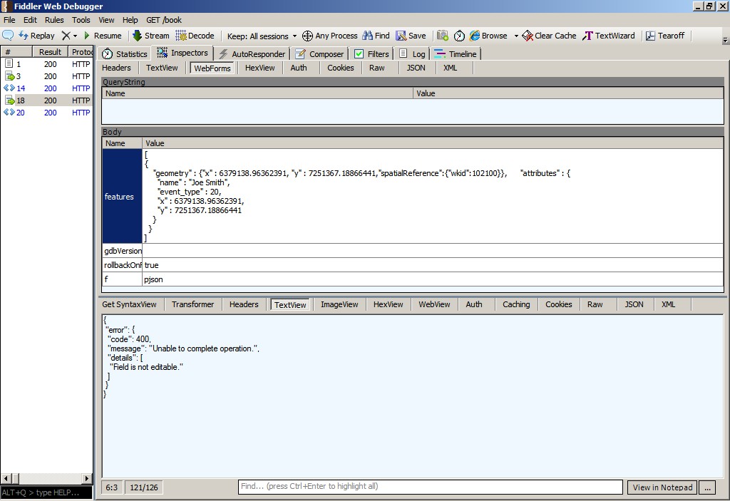

Пытаюсь из браузера выполнить добавление элемента в слой с feature access. Редактирование элементов выполняется, а при добавлении элемента получаю сообщение - поле not editable (screen приложен). В чем может быть дело?

В списке полей (во вложении) - есть поле id автоинкриментное identity. И есть поле ObjectID, которое добавилось при регистрации таблицы в геобазе данных. Я удалил id - и добавление стало работать. Буду думать, как это объясняется. Вроде читал, что если identity - поле в исходной таблице есть , то оно и превращается в поле типа ObjectID, но в моем случае создалось новое поле
