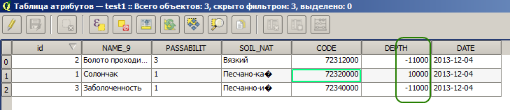

Re: Пользовательские данных QGIS.
Смотрите картинку.Nariman писал(а):В вашем шейпе на самом деле все получается, так в чем же отличие?
скинул пример своего шейпа во вложении
Что именно у Вас не так, могу только гадать-угадывать
PS
Кстати, посмотрите "Свойства слоя" / "Поля" / "Элемент редактирования"
Что там для атрибута DEPTH ?
- test1.png (22.15 КБ) 10313 просмотров
- dab
- Сообщения: 671
- Репутация: 170
- Ваше звание: Гуру
Так если Вы указываете минимальное число 1, как собираетесь вводить отрицательные числа?Nariman писал(а):Для атрибута DEPTH указал диапазон значений.
Укажите просто "Строчное редактирование"
